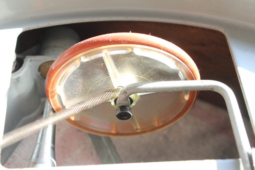

Denk ook de test van de twee trek veren
voor gewicht instelling en de zijde druk mist
dat gaat meer op voor afspeel gewicht van af twee gr
heb zo nog wiellen met meer gaats
De L 70 is goed tegebruiken met bvb 3,5 gr en meer
dat trillen van het wiel komt meer voor met de geheel
Ronde rubber ring en als het te hart geworden is
bij onronding en inkepingen dan gaat het zgz huppelen
tegen de motor as en platou .

De L70 is vanuit de fabriek niet met een metalen aandrijfwiel voorzien , maar met de bekende
van plastic. De metalen wielen verschenen pas flink later ergens aan het einde van de jaren
zestig heb ik begrepen en ruim na de productie van deze platenspelers.
De metalen exemplaren die toen verschenen, met de twee gaten en een platte rubberen ring
die op een punt uitkomt om zo weinig mogelijk contact te hebben met de draaischijf voldoen
uitstekend. De latere vaak tamelijk dure nieuwe exemplaren zijn echt niet 'beter'.
Zelf heb ik ook geen voorkeur voor de dikke ronde ringen die toch flink contact maken met
de draaischijf, maar ook met de as van de motor. Maar goed, ze schijnen uitstekend te werken en
daar gaat het om. Wellicht hebben ze meer nut bij al die verbouwde Lenco's met extreem zware

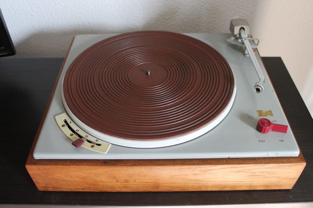

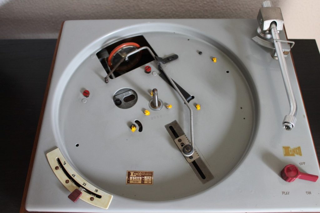

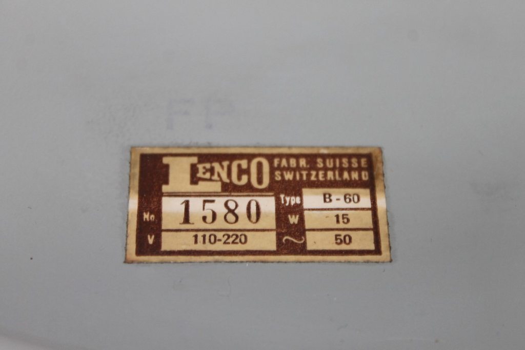

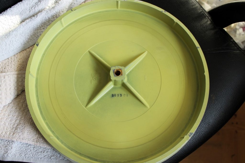

Bovengenoemde Bogen B-60 met geperste draaischijf had in Lenco nog een B-60
met een zware draaischijf van 3,8 kg (met mat).
Deze Lenco B-60 is de voorloper van de L-70. Omdat het wat verwarrend werd
ging men de Bogen B-60 als B-61 noemen en kennelijk besloot men de Lenco B-60
als de L-70 te benoemen. Het speelde zich allemaal in 1957-1958 af.
De Lenco B-60 is in ieder geval erg zeldzaam.
Beetje jammer dat deze thread ergens totaal werd.
