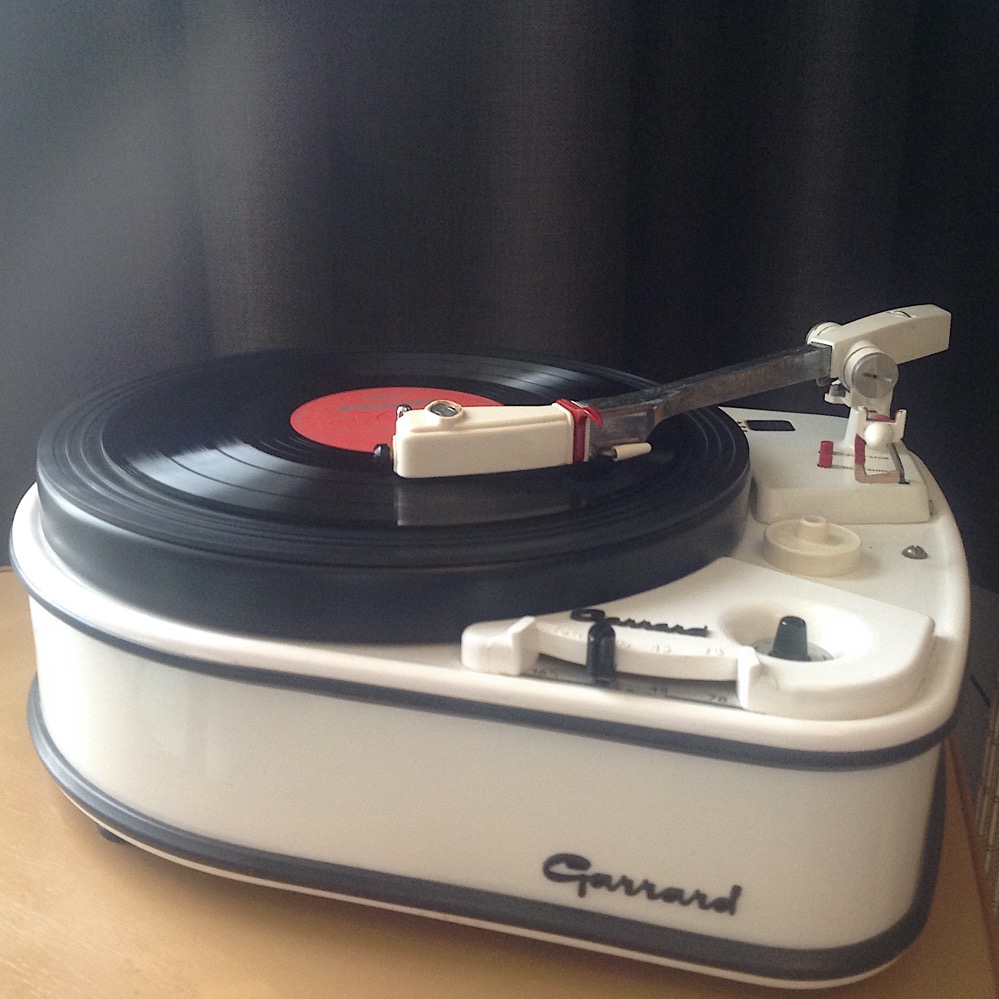

Het kan wel zo zijn pittige afgiften stereo zo als jij toch vind
Maar de meesten Ronettens geven toch meer af als dezen
en toch die 25 cm plaatjes zijn ook niet te hard met afspelen
Ik ben ook Garrard versteker koffers tegen gekomen MONO
met dat zelfde element Met Mono gebruik
Wat mij opviel dat garrard voor mono een kant gebruikt
Van het element dan is hij ook zachter met de af giften
ook hoger door de tezamen koppel stereo verdonkert het iets
Je kan bvb Links los maken en proberen Mij valt het op de
De garrard versterker koffer goed geluid geven
heb er veel hier gehad voor Repp.
het is zo dat de meesten Ronttens veel af giften geven
voor de PH radio,s zet PH niet voor niks een weerstandje van 470K naar massa
Ik denk toch dat het ronette stereo een kant Recht goed is voor de radio
Als jij de afgiften te veel vind ..
Deze radio daar is de PU ingang nog al veel gevoelig sterk
Ik weet wel dat het nog wel een Ronette studio .P .element Mono geeft
met de naald met schroefje deze is veeel zachter met de af giften
maar kom de elementen zelden tegen ..gewoon mono
voor jaren terug heb ik eens zo,n element gehad maar weet niet meer waar het
Beland is heb het wel uitgeprobeerd en vond de afgifen minder verders wel goed
Studio .P staat er op ... maar zeg ook je kan van het stereo105 ook een linker
Nesteltje los trekken en uit proberen dat doet Garrard ook met de mono buizen versterker
koffers en vind het wel goed klinken ook en de volumen potmeter werkt goed loggeritmich
