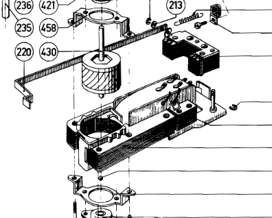

10 mrt 2021 02:02 - 10 mrt 2021 02:27 #89297
Beantwoord door Bert Kn in topic Philips AG1105 draaitafel: combinatie motor-relais niet echt stil
Jan schreef,
Het anker wordt op geen enkele wijze gedempt en maakt direct contact met het ijzerpakket van de motor.
Hoi Jan,
Dezer speler heb ik ook en deze is echt muisstil.
Enkel op de 78T stand hoor ik wat van de aandrijving, geen trillingen met mijn oor op pak en beet een cm of 25 afstand van de draaitafel.
Mijn ervaring in dit soort situaties (bijv. bij de Latch bar spoel van een seeburg jukebox) is dat als het ijzer pakket niet nauwkeurig genoeg op elkaar aansluit er trillingen ongewenste ontstaan.
Hoi Jan,
Laatst bewerkt 10 mrt 2021 02:27 door Bert Kn.
09 mrt 2021 16:55 #89293
Beantwoord door Huub in topic Philips AG1105 draaitafel: combinatie motor-relais niet echt stil
Denk dat het magneet blokje wat aan loopt
door dat de motor AS klimt wat opheft door het rubber wiel
De wiel drager wat af stellen er zal wel een gaatje in zitten
om met eet prim het te verbuigen .
09 mrt 2021 16:02 - 09 mrt 2021 16:05 #89292
door Jan Bus
Beantwoord door Jan Bus in topic Philips AG1105 draaitafel: combinatie motor-relais niet echt stil
Laatst bewerkt 09 mrt 2021 16:05 door Jan Bus.
- Berichten: 2972
09 mrt 2021 15:43 #89291
Beantwoord door Cees PA1DBA in topic Philips AG1105 draaitafel: combinatie motor-relais niet echt stil
geen schema te vinden, ben benieuwd naar de spanning op de elektromagneet.
09 mrt 2021 15:38 #89290
door Jan Bus
Je moet de documentatie van de AG2005 nemen, want van de AG1005 is geen uitgebreide te vinden. De werking is me niet helemaal duidelijk. Zo op het eerste gezicht wordt de motorwikkeling ook voor het relais gebruikt.
