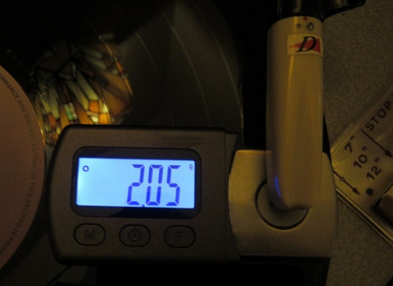

In mijn exemplaar van de Philips AG1105 is er om de naaldkracht omlaag te brengen ooit een strakker veertje ingezet.
Ik kwam daarachter toen ik de AG3020/AG3021 op deze tafel en eerder op de AG1103 testte.
Ik merkte dat er duidelijke verschillen waren in de Xtal en MD stand van de hevel.
Dus wat naaldkracht metingen op MD stand van de hevel gedaan met diverse elementen.
Bij de AG3021/3021 elementen geeft mijn naaldkracht meter welke tot 5 gram kan meten full aan, dus meer dan 5 gram maar niet veel meer schat ik zo in.
Met een stereo AG3401 element kom ik op 4,6 gram, mooie waarde voor dit element vind ik.
In het doosje met de AG3021 elementen welke ik van Huub heb mogen ontvangen zat ook een toonkopje van een AG3016 met daarin een Shure M71-6 gemonteerd.
Deze komt met de hevel op de MD stand uit op 2,05 gram en met de hevel op Xtal stand op 4,3 gram.
De aanbevolen naaldkracht voor dit element is (opgezocht op internet) 1.5 - 3.0 gram.
Met de hevel op Xtal dus een prima naaldkracht.
De verticale en horizontale lagering van de arm van dit soort wisselaars mag dan niet van Zwitserse precisie zijn.
Maar met een naaldkracht van slechts 2,05 gram heeft de (deze) AG1105 geen enkel probleem, zelfs niet om hem door de afslag groef heen te helpen.
