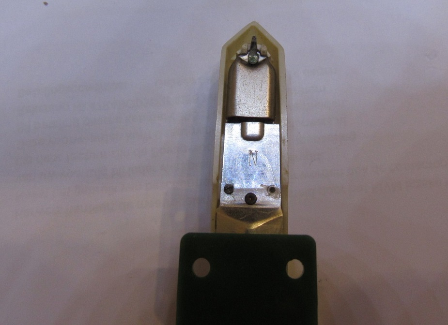

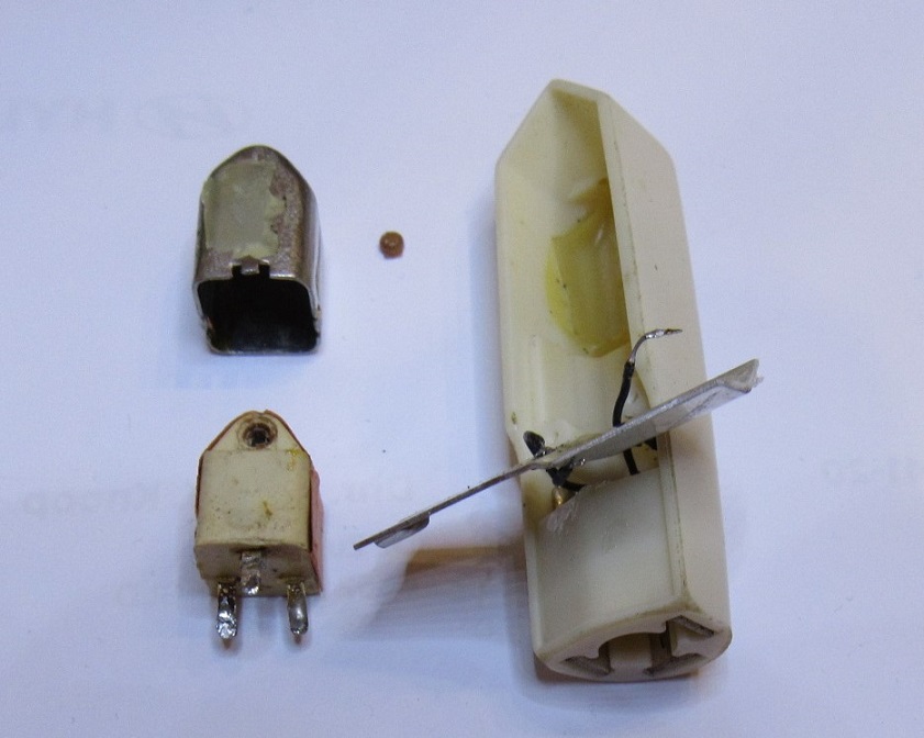

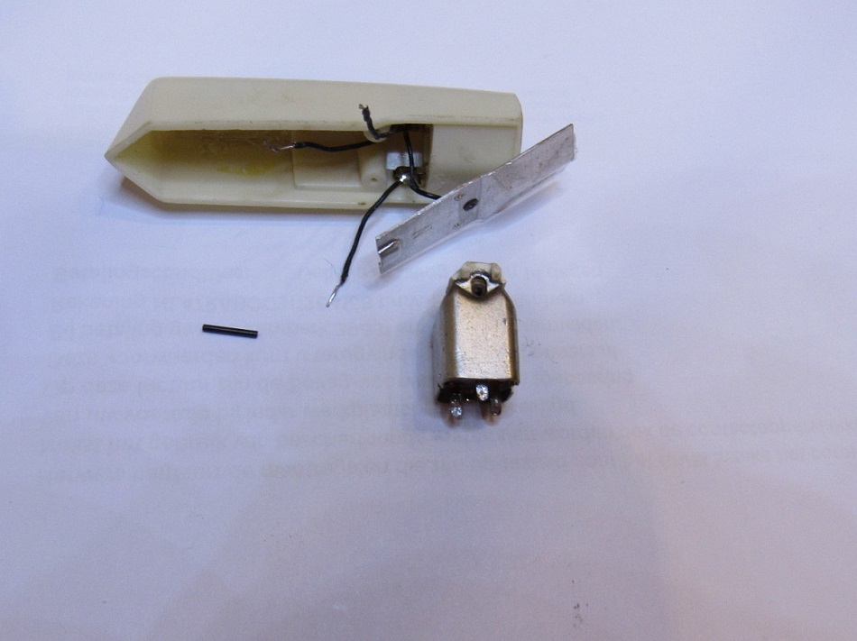

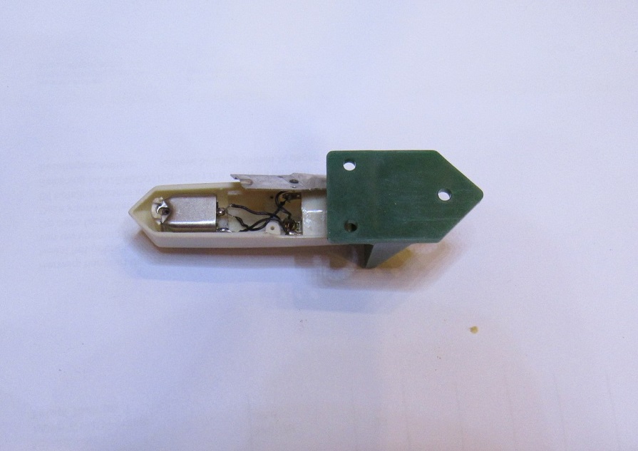

Revisie Philips AG3020 78T MD element. werd gestart door Bert Kn
Dit element van René gekregen werkt weer uitstekend.
Het had nog wel wat voeten in aarde maar goed dat is dan weer een andere uitdaging.
Probleem was dat het zwarte ticonal staafmagneetje was afgebroken en nog gedeeltelijk in het element zat.
Oké, dan het element maar uit de behuizing, demonteren en vanaf de bovenzijde het zwarte deel eruit gedrukt met een superdun boortje.
Ongelukkigerwijs brak er bij deze actie een van de begrenzing nokjes zwart kunststof af.
Maar niet getreurd van een van de niet te redden elementen van Huub heb ik een wit kleurig exemplaar gehaald en erop gelijmd.
Het geheel weer in elkaar gezet een 78T naald erin en spelen maar met dit resultaat.
Kom maar op met die elementen voor mij hebben ze geen geheimen meer.:lol:
