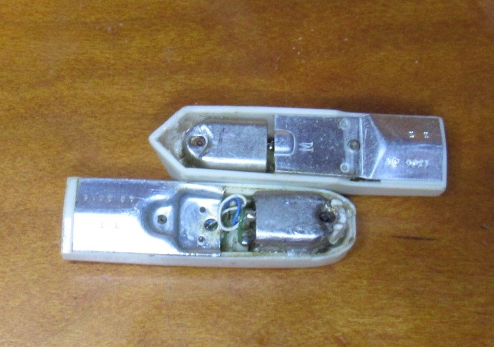

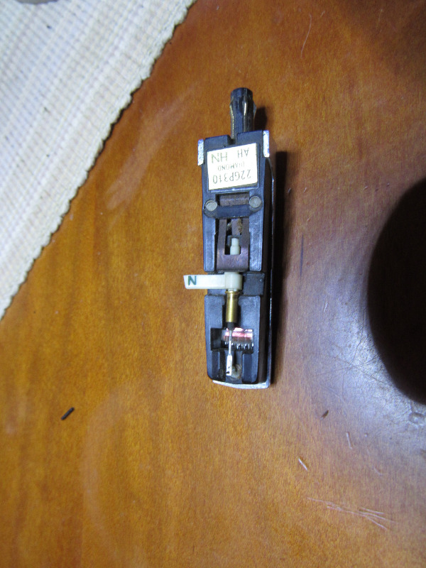

Goed nieuws.

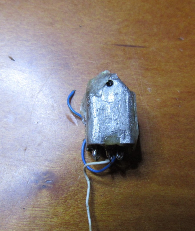

Uit de overblijfselen van de elementen van Huub heb ik er nog een en ik moet zeggen een erg goed exemplaar kunnen maken.
Als eerste het binnenwerk uit het niet originele kopje gehaald.
Bij deze zat er een gaatje aan de bovenzijde waardoor het restant van het magneetstaafje er zonder hem verder te demonteren makkelijk te verwijderen was.
Het grootste probleem was het verwijderen van de lijm resten op dit binnenwerk, Huub voortaan niet meer zoveel van die verschrikkelijk uithardende lijm meer gebruiken.
Vervolgens uit het originele kopje door de gebruikt lijmsoort met pijn en moeite het binnenwerk eruit gekregen, dat was een hele toer.
Vervolgen het binnenwerk welke het kleine rubbertje aan de naaldzijde mistte overgezet en weer aangesloten.
Eerder had ik al het volgende vermeldt
En, met succes opgelost als volgt.

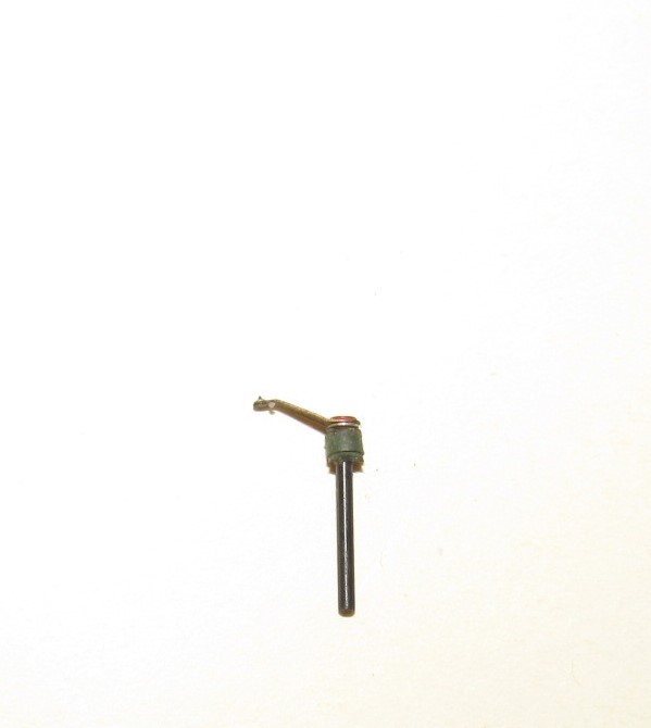

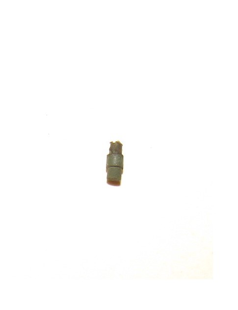

Van een versleten naald van een opsteek element heb ik een deel van het rubber waar de naald in gelijmd is gebruikt.
Vervolgens op het magnetische staafje geschoven en het geheel in het element gestoken zie afbeeldingen.
Ik ben ervan overtuigd dat dit element weer als nieuw klinkt en zal blijven doen.
Mag ik mezelf specialist op het repareren deze elementen noemen? :lol:
Het resultaat zal ik een dezendagen filmen en delen.

Uit de overblijfselen van de elementen van Huub ga ik proberen nog een goed exemplaar te maken.
Het binnenwerk in de originele kop geeft amper signaal af, de bedrading klopt dus dat is het probleem niet.
In het binnenwerk van de niet originele kop zit nog een reststukje van het magneetstaafje.
Wordt vervolgd.

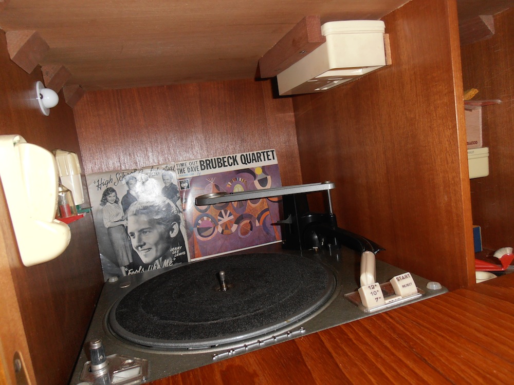

Ik heb me de AG9128 kast de aardbei op de taart
twee zelfs ja geheel orcieneel is de kast zo
niet meer maar wel zeer funksioneel voor mijn doel
hij klint vortrefelijk goed met de weerstanden aanpassing
ook de drie toon standen werken goed beter als voorheen
Maar toch is het afspeel gewicht met de veer hevel er van af
circa 9/10 gr .. minder is ook niet goed het arm gaat daar te zwaar voor
de zijde beweging .. me6t de veer hevel er op met kristal
zit het zo tussen de 5/6 gr maar het arm heeft dat nodig
de arm lagering ,, maar die oude mono platen kunnen dat
wel goed aan .. de auto matiche tefel werk ook goed
met alles niet traag en loopt belast goed op touren
