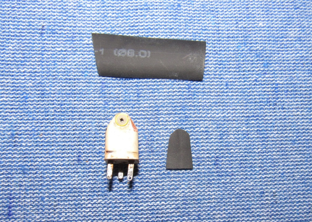

Vandaag weer een AG3020 78T onder handen genomen.
Deze keer niet voor mezelf.
Bij deze elementen is het resultaat sterk afhankelijk van de conditie van de twee rubbertjes.
Het onderste rubbertje is vaak nog goed hooguit lichtelijk uit gelubberd vandaar de bootlak.
Afhankelijk van het uit gelubberd zijn breng ik dan een of meerdere laklaagjes aan met een klein penseeltje of vervang het zoals eerder hier vermeldt door een rubbertje uit een moderner male opsteek element.
Bij dit element was het bovenste rubbertje totaal vergaan, je merkt dat omdat de naald speling heeft en doorzakt en moest ik wat anders verzinnen.
Opgelost door de isolatie van een ader van een soepel tweeling te gebruiken.
Deze was net iets te dun en er passende krimpkous opgeschoven.
Wel een heel gedoe om er dan een minuscuul ringetje af te snijden die dan past in de boven ruimte van het kunststof deel van het element.
Maar goed, de aanhouder wint na 6 pogingen.
Om te voorkomen dat het magneetstaafje van de naald te ver doorgedrukt wordt en contact maakt met de metalen behuizing waar het binnenwerkje ingeschoven zit, dit veroorzaakt ongewenste trillingen met een beroerd geluid, irritant schel en weinig laag een uit krimpkous geknipt plaatje op het binnenwerk aangebracht en vervolgens weer in de metalen behuizing geschoven.
Ook dit element presteert weer optimaal en blijft dat ook doen.
