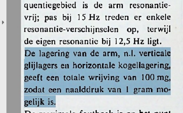

Dan ook maar even iets wat betreft de arm lagering met dank aan Jan.
Beantwoord door Bert Kn in topic Philips HIFI Platenspelers
Het enige waar ik tegen loop zijn de slecht klinkende naalden van sub merken voor de GP400!
Frank,
Het was even zoeken maar van DEZE heb ik er destijds twee via Ebay uit Frankrijk gekocht en moet zeggen dat ze prima bevallen.

Ik heb de recensie van de GA230 gevonden in deze Radio Electronica. Hij staat in de online bibliotheek van de NVHR.
