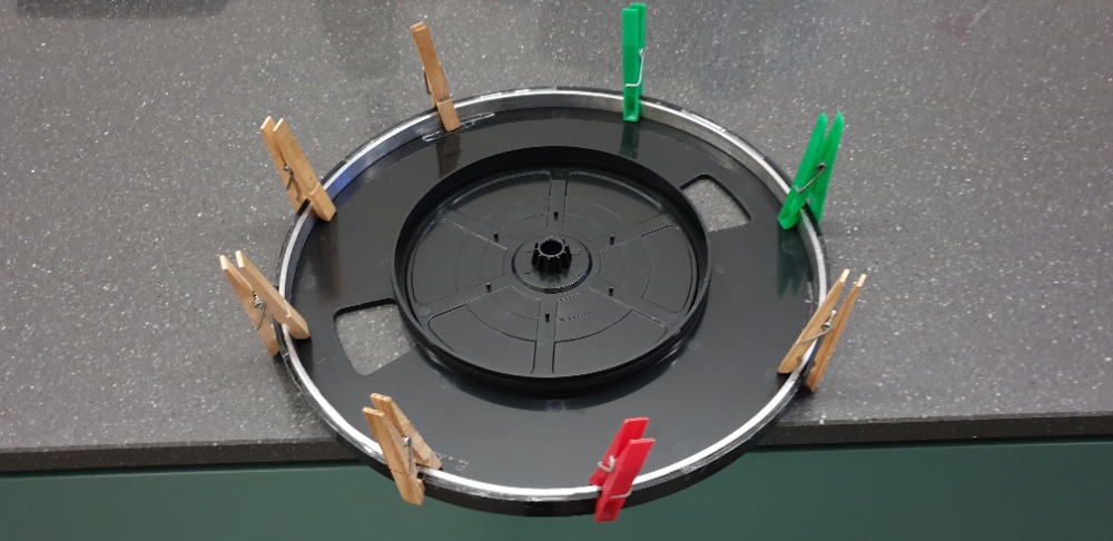

Het eerste was om het vals spelen eruit te krijgen omdat dit het meest storende was. Hiervoor allerlei manieren bedacht om de plastic draaitafel gelijkmatig te verzwaren. Uiteindelijk gekozen voor een lood/tin rand aan de binnenzijde van de draaitafel. Met behulp van drie platte soldeerstaven de rand van de draaitafel verzwaard naar ongeveer 650 gram.
Wasknijpers zijn erg handige dingen. Laatst iemand op dit forum zien gebruiken om luidspreker foam op zijn plaats te houden tijdens het drogen van de lijm. Hier ongeveer hetzelfde doel maar dan om de soldeertin staven tijdens het drogen op zijn plaats te houden.

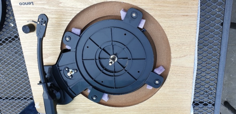

Door wat demping in de verende ophanging aan te brengen is dit effect minder geworden. De demping bestaat uit strookjes schuimrubber naast de verende ophanging.

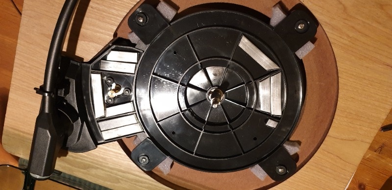

Weer was het vals spelen minder geworden maar nog niet helemaal weg. Tijdens een korte boswandeling in deze Coronatijd kwam ik op het idee dat het deel waar de motor zich op afzet erg licht is zeker in verhouding tot de verzwaarde draaitafel. Daarom met een nog resterende soldeerstaaf ook het plastic frame verzwaard.
Hierna is het vals spelen gelukkig helemaal verdwenen.

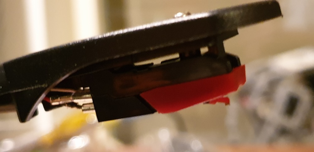

Het nieuwe element past goed op de plek van het kristalelement:

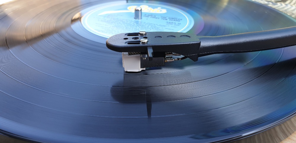

Wel was er extra contragewicht nodig voor het nieuwe element omdat deze inclusief de bevestiging zwaarder was dan het kristalelement. De voorversterker past mooi aan de onderzijde van de pick-up. Hierbij komen de tulpbussen mooi aan de achterzijde van de pick-up uit. Het geluid is veel verbetert ten opzichte van het kristal element. Meer hoog en meer laag en verder meer dynamiek in het geluid.

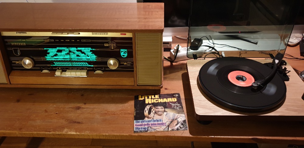

De hele pick-up werkt nu prima in combinatie met mijn gerestaureerde buizenradio.
