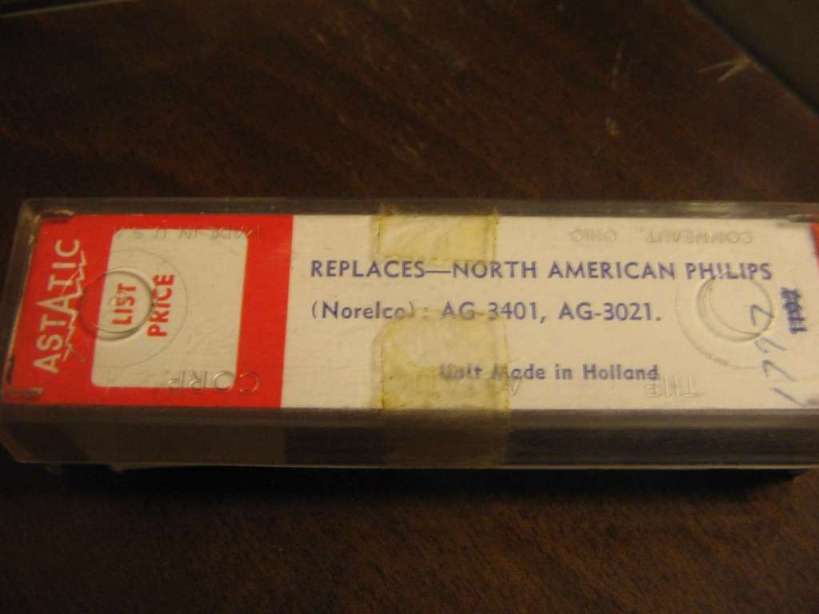

16 mei 2019 15:32 #77562
Beantwoord door Bert Kn in topic Loftrompet voor de Philips AG2210 platenspeler.
Dit spelertje heb ik een jaar of zes geleden hier op het dorp gekocht om dienst te doen op mijn eerste AG9015 plus AD5046 luidsprekers.
Die set speelde overigens de sterren van de hemel.
De AG9015 nu in mijn bezit overigens ook.
Het draaiknopje van de fijnregeling liep zwaar en opgelost zoals Peter heeft omschreven.
Het AG3304 stereo kristal element wat erop zat was ter ziele, geen ramp daar ik hem sowieso met een AG3401 MD element wilde gaan gebruiken.
Een oproep voor dat element hier wierp snel zijn vruchten af, een NOS Astatic (norelco).
De arm heeft nieuwe bekabeling van me gekregen daar de oude erg stug was.
