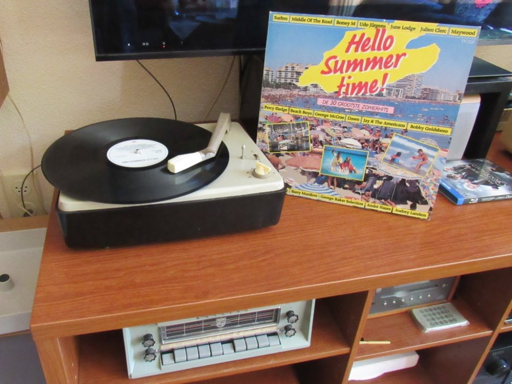

Zeker niet verkeerd deze spelertjes. Inderdaad is de motor zwaar genoeg. Moet wel, want het plateau is behoorlijk zwaar en ook uitgebalanceerd.
Het draaiknopje van de fijnregeling wil nog wel eens vastzitten of zwaar lopen, schoonmaken en opnieuw smeren lost dat probleem op.
De AG3401 is inderdaad een prima element.
Het tussenwiel ontkoppelt automatisch bij afslaan, dus geen deuk meer in het tussenwiel omdat je de toerenschakelaar vergeten bent op 0 te zetten (dat kan niet eens).
Ik heb er twee en daarbij ook nog de AG9119 en de AG9133.

Zeker een van de betere en probleemloze ,zowaar al met armlift,
Leuk deze weer eens te zien ,had hem zelf als 14 jarige .
Toen draaide ik voornamelijk Deep Purple en Pink Floyd in die tijd , Platen geleend van de Bibliotheek bij het Leidseplein in Amsterdam.
Later omgeruild voor een Triotrack met een Philips 212 arm er op,met mijn eerste MD element (AT66)

Dat is helen maal nog niet zo, slechte tafel
wat je wel even doen zal dat is dat het lift pennetje
onder het arm volledig indaalt bij niet gebruik
deze komen nog wel eens omhoog of blijven staan
drupje olie er on men met de finger er op met de lift
in en omlaag gebruiken
ook het arm lagertje met de arm kantel pen smeren
en zet de tafel goed water pas er zit van onder
een zwaaren grote hevel aan .. die zoekt zwaarten punt
naar binnen of naar buiten deze zit van binnen aan het arm
anders hoor je ook met de legen groeven slis sliert geluiden
zoeken heen en weer . Deze tafels is echt de lof trompet wel waart
ik bezit er ook een aantal

Ruim negentig procent van mijn langspeelplaten zijn stereo de reden waarom ik hem weer naar beneden heb gehaald en op mijn vaste mono opstelling aangesloten in plaats van de AG1105 met zijn AG3020 en AG3021 elementen.
Deze wat goedkoop uitziende platenspeler is eigenlijk best wel oké.
De motor is ruim genoeg bemeten heb ik de indruk heeft pitch control en een arm lift hoewel ik die wat knullig vindt.
Ik gebruik er een AG3401 element met nieuwe naald op waarvan de naaldkracht op krap 4 gram is ingesteld.
Ik draai er niet al mijn stereo LP’s op, maar wel veel.
Het AG3401 element is het eerste magneto dynamische stereo element van Philips en als ik hem zo hoor denk ik potverdorie wat was het toen al goed.
