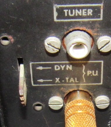

Jan,
Dat had ik ook verwacht.
Een verzwakker er tussen werkt maar dan moet ik hem dusdanig dempen dat er weinig volume over blijft.
Als ik op de radio ingang mijn platenspeler met AG3401 MD element met een phono VV ertussen aansluit heb ik hetzelfde met de basweergave.
Morgen eerst maar eens een tuner aansluiten.

19 dec 2018 23:40 #74971
door Jan Bus
Beantwoord door Jan Bus in topic AG9009 nader bekeken.
Dat is vreemd. Had het eerder omgekeerd verwacht. Meestal worden in de x-tal stand bij een voorversterker met RIAA-correctie de lage tonen extra versterkt. Misschien geeft je CD-speler teveel spanning af, zodat op de tuner-ingang de lage tonen teveel opgedreven worden door de fysiologische volume-regeling die in lage stand nogal extreem is. Zou in dat geval eens een verzwakker proberen.
19 dec 2018 23:28 #74969
Beantwoord door Bert Kn in topic AG9009 nader bekeken.
Voor de bollebozen onder ons.
Als ik op de radio ingang een CD speler aansluit is de controle over de lagere basweergave ver te zoeken.
Overdreven veel en ongecontroleerd.
Als ik hem op de PU ingang aansluit, zie afbeelding gaat het uitstekend.
Is de radio ingang aan te passen zodat het probleem zich niet meer voordoet?
Een Tuner ( de A5X83A) heb ik op die ingang nog niet geprobeerd.
