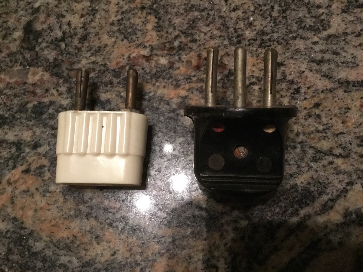

Huub,
Hij past in de aansluiting voor de luidspreker van deze koffer.
Een platte stekker met 3 pinnen heb ik niet.
François
François

Beantwoord door Huub in topic Luidspreker voor Philips platenspeler met versterker AG9127 gezocht.
bij de koffers meestal een platte witte driepool
dat soort wat jij heb past niet door de houten gaten
vandaar ook die witte platte voor stroom is gebruikt
ik let ook altijd op de plus polarisatie gemerkt met de rode stip
Die ronde die jij daar heb die zijn meer voor de EL PA versterkers
bvb .PU en meer van dat soortige gebruik ik heb ze ook wel gehad
voor die versterkers .

Beantwoord door Cees PA1DBA in topic Luidspreker voor Philips platenspeler met versterker AG9127 gezocht.
3 polige speakerstekker is die gelijk aan een Italiaanse 10 amp. netstekker ?
