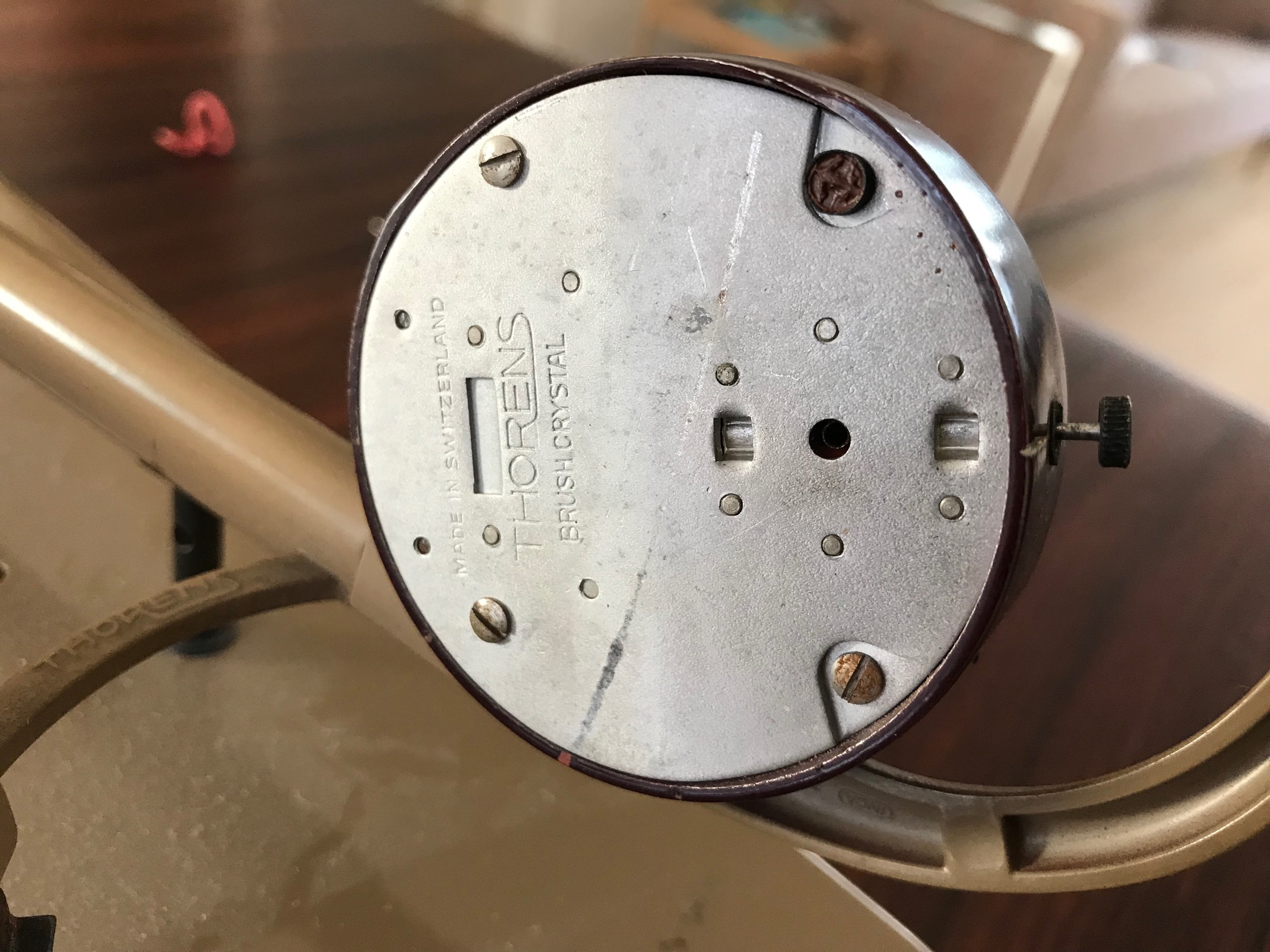

Niels je kan proberen met een stalen naald.
In pricipe hoort een naald in met saffier tip voor langere levensduur
Dus net als een stalen naald
Kan zijn dat het niet goed klinkt door slechte rubbers in het element
Mits het een electrodynamisch element is
Anders ombouwen naar een kristal element bvb ronette to 284.

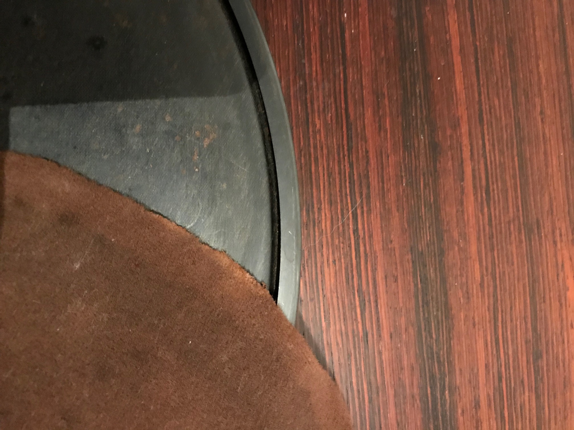

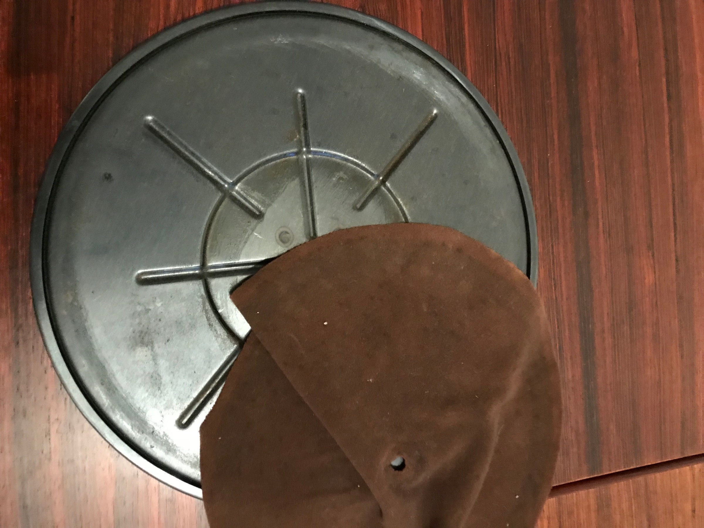

Niels,
De stof kun je na de rand met bijv. textiellijm ingesmeerd te hebben weer voorzichtig met een dun mesje niet de snijkant of dun spateltje terugduwen.
Is mij bij oude opwind grammofoons met zo'n zelfde stof en draaiplateau meerdere malen gelukt.
Als de naald een stalen naald is zoals ze bij opwindgrammofoons gebruikt worden kan ik je er wel een aantal ongebruikte bezorgen.

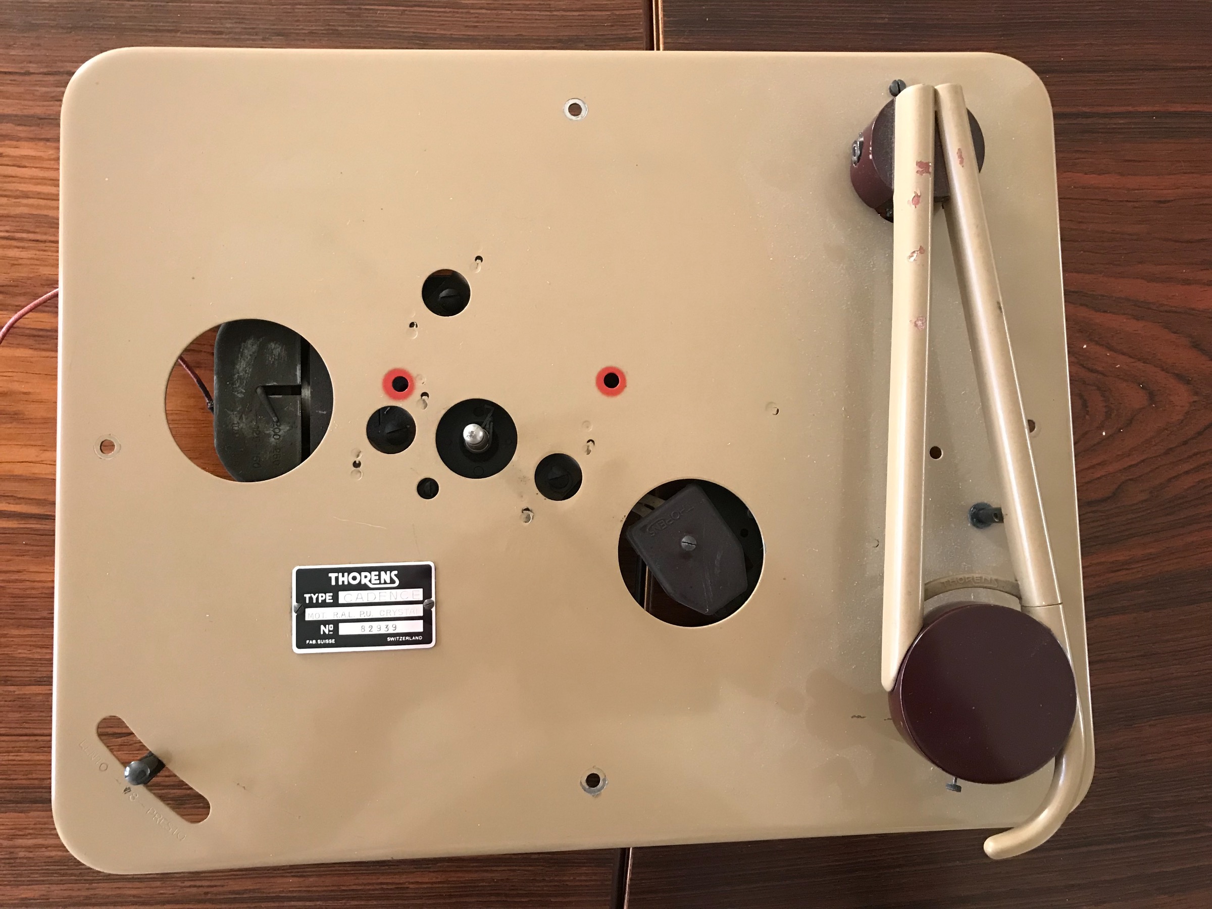

Hallo,
Ik ben bezig met een Thorens Fugue. Ik heb twee vraagjes.
Ten eerste het plateau. Zoals jullie zien, is de stof los. Nu kan ik er een losse mat op kopen, maar zijn er ook trucs om het plateau weer in ere te herstellen?
Als laatste, wie kan mij een (gebruikte) naald toesturen om de arm te testen. Eentje is voldoende.
Mocht alles weer goed werken, dan ga ik wel op zoek naar geschikte naalden.
