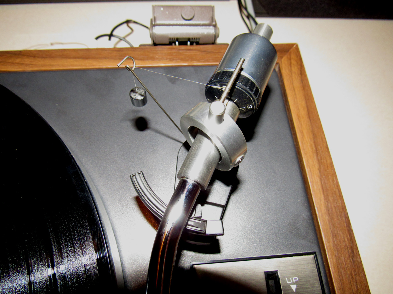

Cees PA1DBA schreef : Waarschijnlijk weet jij wel dat je met een LP zonder groeven de dwarsdruk perfect kan afstellen.
Helaas een wijdverbreide fabel . De dwarsdruk (=binnenwaartse kracht ) ontstaat door wrijving van de naald in de groef. Hoe groter de wrijving , hoe hoger de dwarsdruk . Deze methode is dus in feite zinloos .
Testsignaal en scope is de enige manier , al krijg je dan ook niet meer dan een compromis omdat oa ook de omloopsnelheid een rol speelt.
Groet , Henk

Cees,
Goed idee die stelringen.
Keuze genoeg wat dat betreft.
Het afstellen van de dwarsdruk compensatie is geen enkel probleem voor me.
Heelaas niet Is gezichtsbedrog.
Lijkt wel of er op het opstaande stangetje ook een gewichtje zit

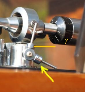

@Bert,
Een of meerdere stelringen 3mm ?
Er zijn div Lp's met maar aan een kant muziek.
Lijkt wel of er op het opstaande stangetje ook een gewichtje zit,wat ik bij jouw tafel niet zie.
STELRINGEN
STELRINGEN

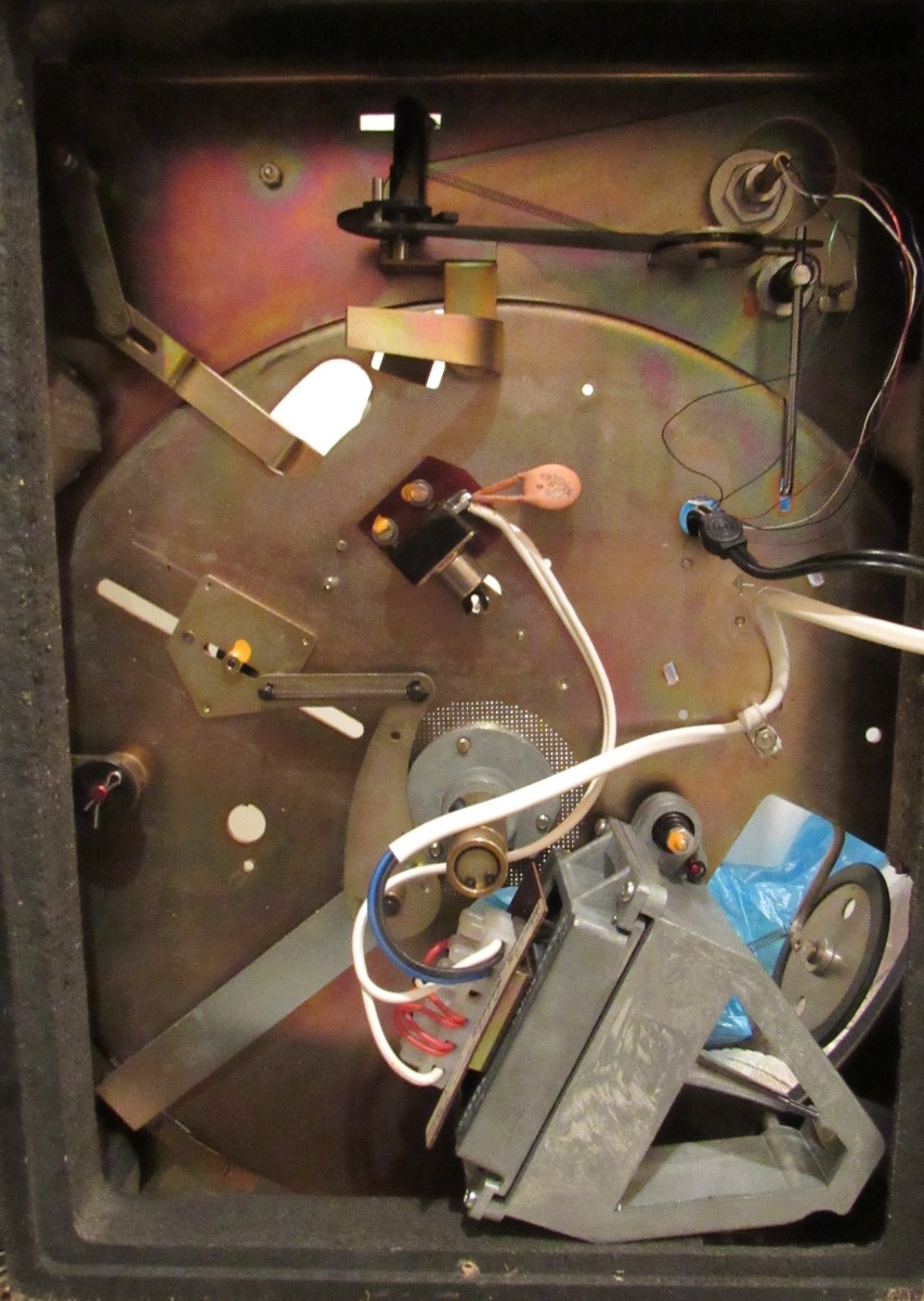

Gister avond begonnen aan de L76/S.
Niet omdat ik me er met een Jantje van Leiden vanaf wil afmaken maar het binnenwerk ziet er dusdanig netjes en fris uit en heb ik het beperkt enkel de as en lagering van het draaiplateau gereinigd en gesmeerd.
Het draaiplateau had enkele lichte beschadigingen, krasjes.
Met schuurpapier van grof 100 naar zeer fijn 1000 zijn deze er zo goed als uit geschuurd en vervolgens met brillo schuursponsjes zo glad mogelijk gemaakt.
Zodra ik een polijstmachine heb zo'n ding kost je de kop niet krijgt deze een polijst beurt en verwacht ik dat die weer als nieuw is.
Ook handig om de stofkap op te knappen hoewel voorzichtigheid geboden is, het wordt snel te warm en dat willen we niet,

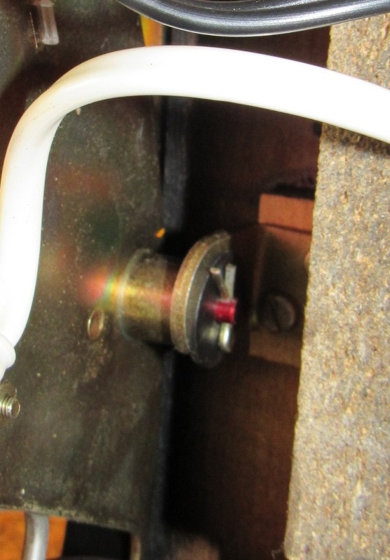

Bij het afhalen bleek de achterste transport beveiliging niet meer te werken, de ring en splitpen lagen nog onder in de behuizing.
Deze zitten weer op hun plek dus dat is ook weer opgelost.
Draaitafel en plint netjes schoongemaakt en de plint met meubelolie behandeld, hij mag weer gezien worden.
