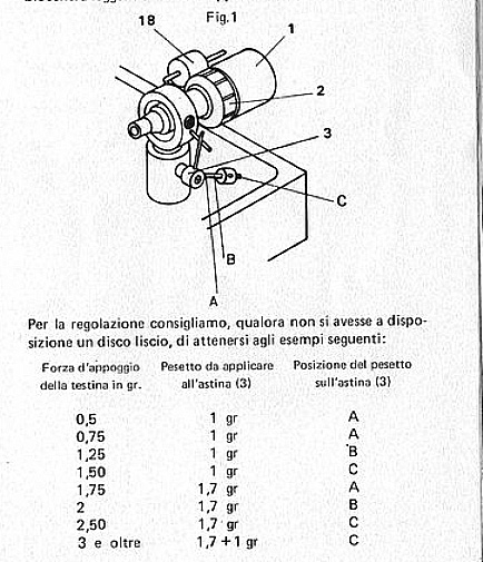

Ja jammer altijd word de bijbehorende dingen
weg gemaakt Lenco had er ook een stoping op moeten maken aan de uiteinde
van de lange stift bvb een flensje dan raakt het nooit weg slordig gewoon
voor Swiss makelij ..

Vandaag na speurwerk het een en ander betreffende de anti scating van de jelco tone arm van de speler gevonden.
De dikte van het staafje waar het gewichtje op moet is 2 mm.
Bij de speler werden twee gewichtjes geleverd, 1 en 1,7 gram.
het instellen staat op het plaatje hieronder aangegeven.
