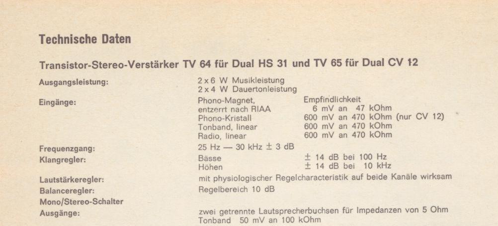

Heb even gekeken op de duitse documentatie dienst
Dual speler 1015 een jaren 60 speler
Met hs 31 combi
Ik zat met een jaren zeventig hs 130 deze heeft een keramisch element
Dus moet het hier een MD element zijn en kan ook defect zijn aan 1 kanaal
Heb ik gehad met een GP 400 philips
Dus als je de rood witte aansluit schien aanraakt element en beide kanalen brom
Dan MD Element defect
Kan ook vervangen worden door shure M75-M44 Pickering of stanton 500
Naalddruk 2 gr antiskating 2
Succes

Als rood of wit aangeraakt worden heb ik een mooie brom, links en rechts. De Mute schakelaar staat open als deze in de uitsparing valt en worden gesloten als het grote ronde mechanisme draait. Contactjes zijn schoongemaakt. zie ook laatste foto, als je deze schakelaar bedoeld.
