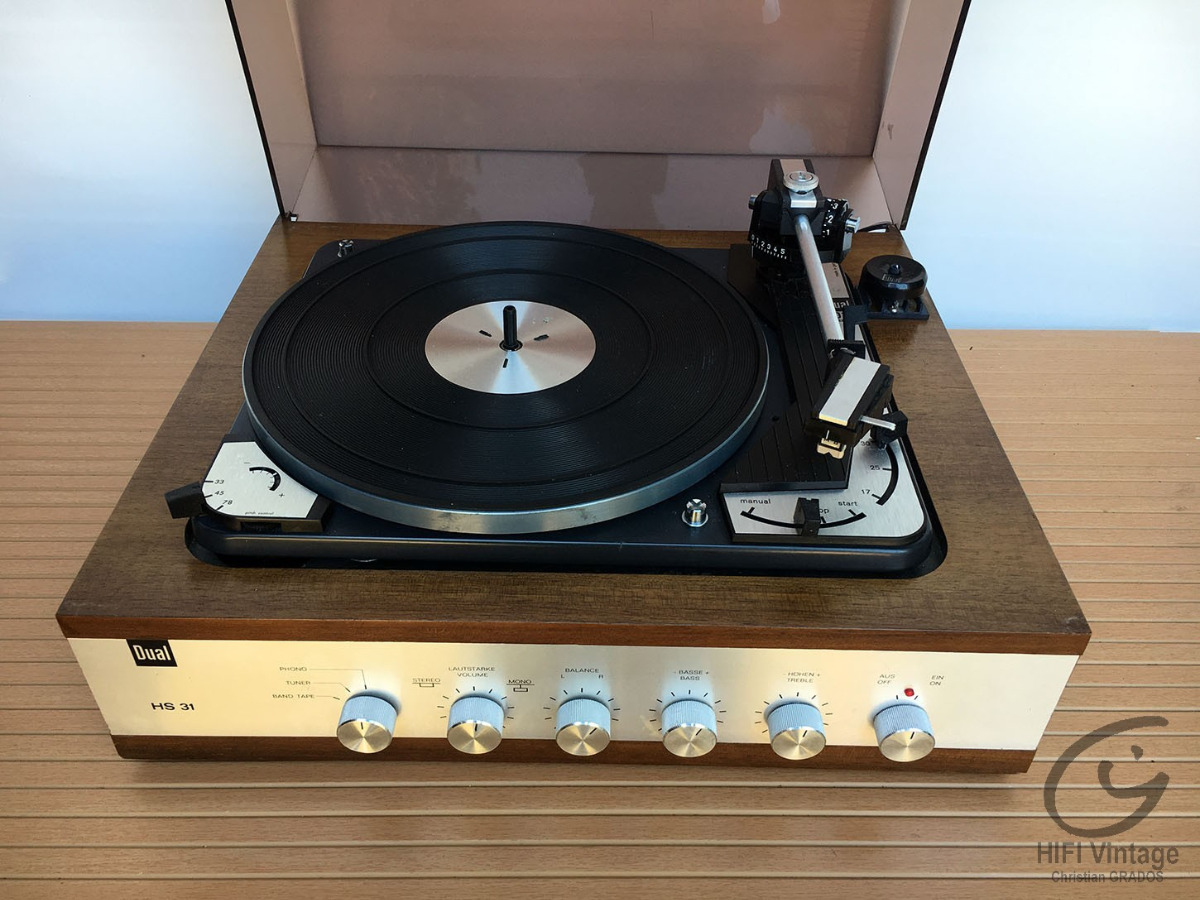

Bij de duals tafels daar laten de kopcelen het wel meer af weten
vooral het vlakke type het type kopcel dat aan de achter kant
wat hoger is deze zijn beter.. Het gebeurt ook maar zelden
Dat de wissel kort sluiter op het commando wiel het veroorzaakt
Het kan wel als met stilstand er geen brief kaart tussen gaat
Zo dat de veer bene een finget laat aan leggen . dan even de
boudjes los maken en op nieuw af stellen zo dat de kontakte weer vrijkomen te staan
Het komt bij veel tafels voor dat de veer kontakten het laten af weten
Het is gewoon een slegte verbinding De jappen koppen zijn beter met de schroef wartel
ook Philips de laatse tafels zijn met vier insteek pennen dat is een grote verbetering .
al dat aantip verbindingen zijn op de lange duur 3x niks ..

Naaldje vervangen gaat heel eenvoudig bij dit model, mocht dit nodig zijn.
gewoon naar voren er uit trekken, de naald met cantilever zit opgesloten in een vierkant
messingbuisje die de naald ook perfect centreert.
Helaas zit de naalddrager in een rubber ophanging in dit buisje.
Deze harde uit in de afgelopen decennia, en zorgt voor minder laag en krasserig geluid.
Shure imitatie naalden zijn goedkoop en klinken prima.

Henk,
Even het elementje eruit halen geschroeft of geklikt hangt van de houder af
Element eruit zet het headshell in de arm
Pak even de rode en witte draad brom.
Headshell goed
Dan kan het MD element defect zijn geraakt
Misschien ooit in een vochtige ruimte opgeslagen gestaan?
Dan kan een spoel onderbroken zijn. Groene aanslag.
Ik heb twee keer megemaakt philips en een shure element
Dan MD Element vervangen.
Headshell goed

ook het arm printje met de draden daalt vaak uit
even indrukken onder bij de kopcel in het arm blokje
ook even schoonmaken met een watte staafje met jif
daar na met alcohol . vaak zijn de kontakten zwart geworden
De koper banen en het kopceltje is beter met teleschoop pennetjes
