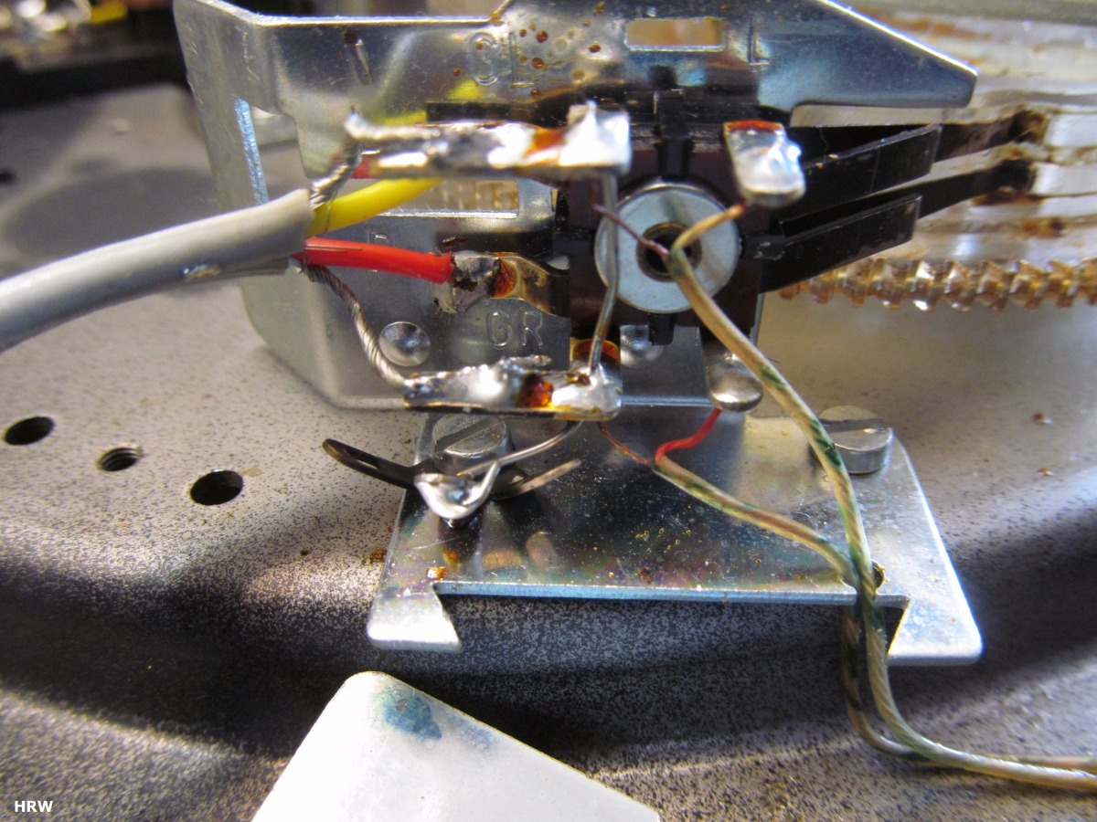

Henk,
Kijk even of het mute kontakt wel opent, en niet een kanaal kortsluit.
Als de armbedrading goed is ,zoals je zelf aangeeft , zou indien het element defect is ,
je geluid uit beide kanalen moeten horen, indien je bij het element rood en wit bij elkaar doorverbind.
zelf ben ik nog nooit een defecte Shure tegen gekomen.
De spoeltjes even kort met een Ohmmeter doormeten.
Een rotte naald zorgt niet voor 1 kanaal uitval.
werkt je MD voorversterker wel op 2 kanalen ?
Succes.

Bij het testen met een grammofoonplaat blijkt 1 kanaal niet te werken, althans van de platenspeler. Andere ingangen werken goed. Ook komt het signaal goed door van de aansluitingen bij het element.
Komt het voor dat het element defect is en maar 1 kanaal weergeeft of moet ik het zoeken in een verse naald?

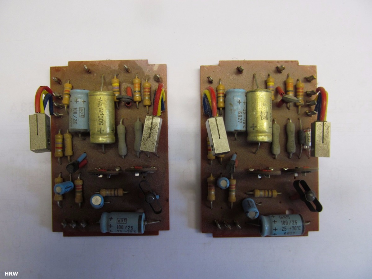

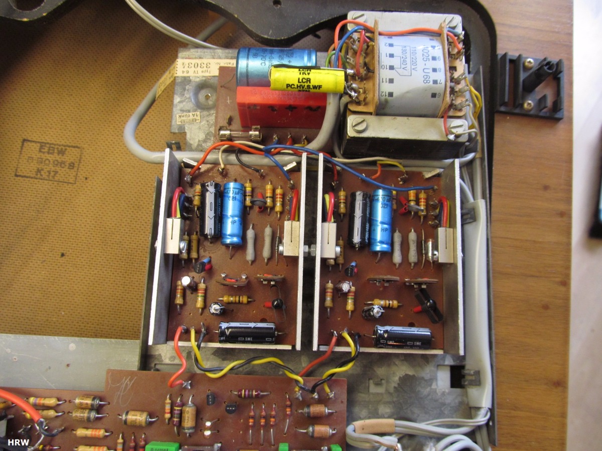

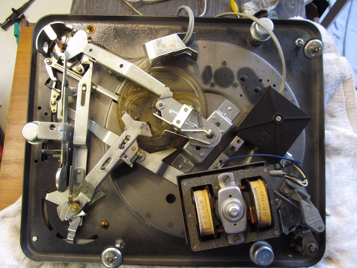

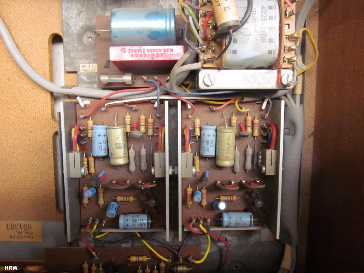

Omdat er gewacht wordt op een onderdeel voor de Freiburg even bezig geweest met een platenspeler , een Dual HS31. Het geheel bestaat uit een TV64 versterker en een platenspeler. Het apparaat was eerder aangeboden op de reparatie dag in Bergen aan Zee. Kon ter plaatse niet hersteld worden er is verwezen naar ondergetekende.
De klacht luidde, doet helemaal niet neer. De oorzaak was snel gevonden, zekering aan de secundaire zijde defect. Een nw. ging ook gelijk eruit. Losnemen van de voeding van het linker kanaal en de sluiting was over. Ook het rechter kanaal was echter dood..
Na onderzoek bleek de sluiting in het paartje AC180\181 te zitten. De printen uitgebouwd en gereviseerd..
De platenspeler zelf ook nog een onderhouds beurt gegeven. De versterker speelt nu weer goed.
