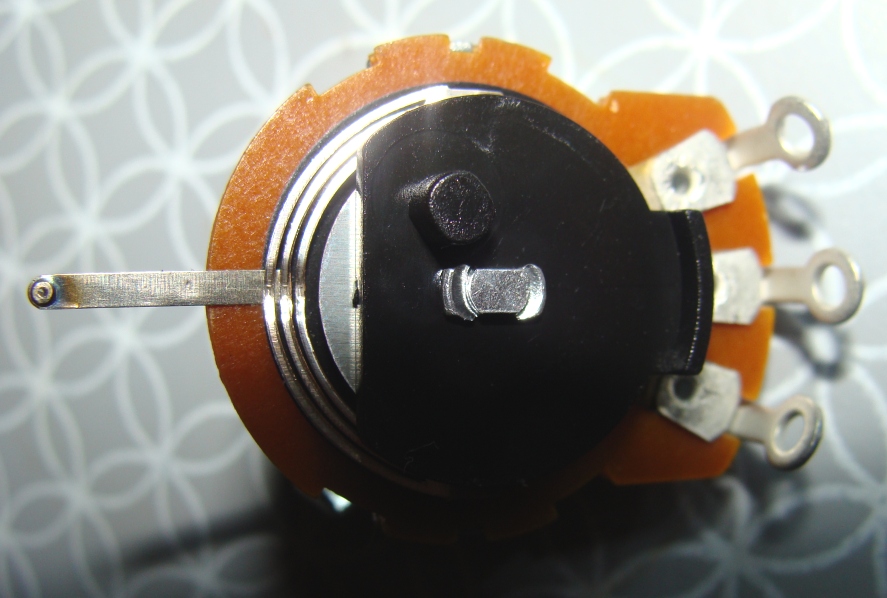

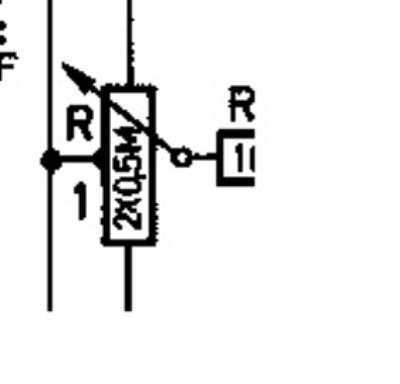

Even vlug gedacht. De originele potmeter heeft in het midden een 0) stand en regelt naar links of naar rechts 500K. Als je in het midden een aansluiting op een potmeter van 1M maakt meet je daar 500K. Volgens mij gaat dat dan niet goed.

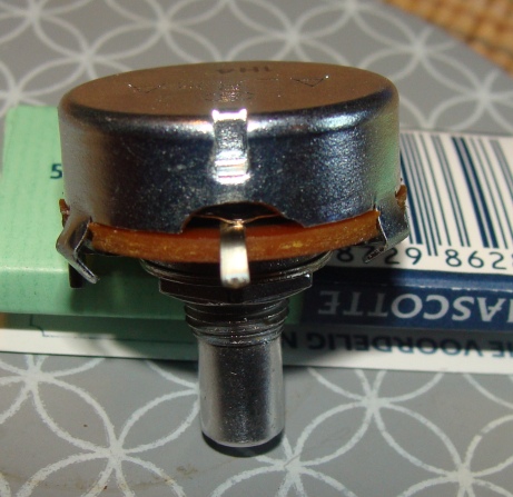

De volume regelaar van mijn Philips AG9000 is aan vervanging toe, met name vanuit de 0 stand linksom voor radio weergave onweert hij als de beste.
Nu heb ik het volgende in gedachte of zit ik er naast zie afbeelding uit schema AG9000.
Een 1 Meg potmeter ALPHA lineair 24 mm aanschaffen
www.jukebox-revival.eu/staging/potmeter-...a-lineair-24-mm.html
En halfweg de koolbaan een aftakking aanbrengen waarbij ik het volgende product wil gebruiken.
www.conrad.nl/nl/wire-glue-soldeerlijm-5...2537357055&WT.srch=1

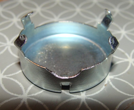

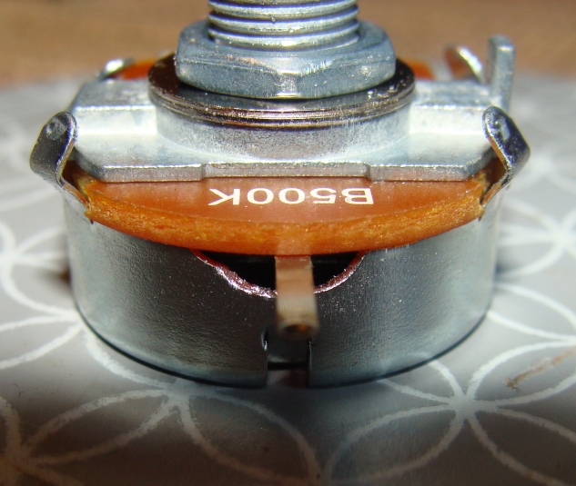

Nu heb ik hier een 500K uitvoering van die potmeter liggen en opengemaakt, er is in ieder geval ruimte in de potmeter om het eens uit te proberen.
Edit.
Zoiets moet het dan worden.
Edit.
