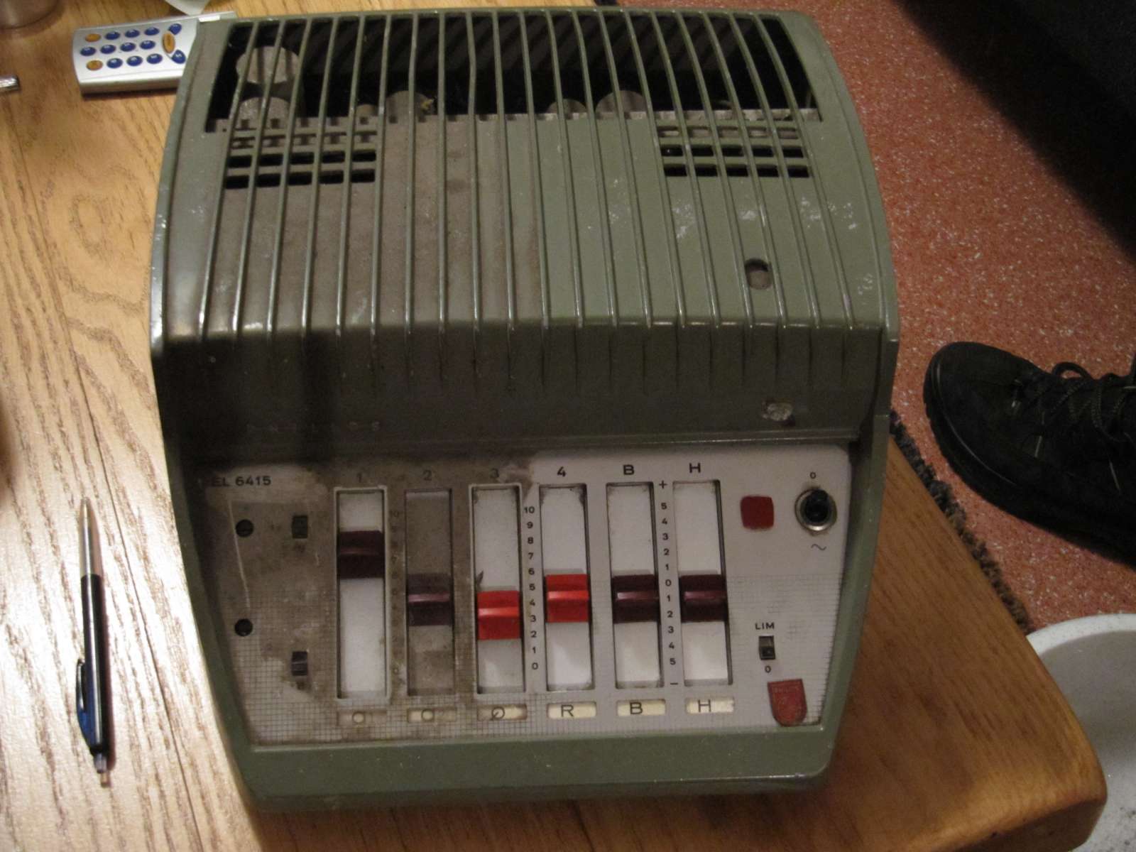

Enige tijd geleden werd hier voor een zeer aantrekkelijke prijs een EL6415 aangeboden. Ik had jaren geleden ook zo'n bak gehad en ik was er erg tevreden over, ware het niet dat hij steeds na een paar minuten begon te knisperen. Uiteindelijk maar verkocht - destijds had ik geen verstand om zo'n fout te repareren. De versterkers klinken erg goed, maar ruisen duidelijk en de klankregeling voegt naar mijn idee ook wat laag toe in de stand 'neutraal'. De ruis is compleet weg als je het mengversterker/toonregeldeel afkoppelt. Dat ga ik dan ook doen zodat de versterker niet zoveel meer ruist en meer woonkamergeschikt wordt.
Na een nachtje slapen toch maar toegehapt en opgehaald. Het toestel was enorm vies (foto 1). Direct na aankomst het ergste vuil aan de buitenkant weggehaald. In mijn 'werkplaats' in Zaandam de binnenkant ook ontdaan van de resten van een naaktslak die er zijn laatste rustplaats van had gemaakt...
Een optische inspectie wees uit dat de teerknol op de uitgangstrafo met kracht gelekt had. Verwijderd, vervangen, en voor de grap even gemeggerd - de isolatieweerstand van de teerknol was nog maar 50kohm...
Via een lamp aangesloten en de hoogspanning kwam op het verwachte niveau (tegenover de ingangsspanning). Op de volle mep, en alles speelt naar behoren!
Nouja, in deze tijd van stereo willen we natuurlijk niet de helft van de muziek weggooien, dus dan maar een tweede versterker gaan zoeken. Deze was ietsjes verderop te vinden, in Oss. Toen ik in de trein terug zat werd het me al duidelijk - de gelijkrichter (seleencel) verspreidde een kenmerkend geurtje. Thuis aangekomen dus niet binnenshuis op de werkbank gezet, maar buiten op het balkon... En jawel, de seleencel was defect. Geen hoogspanning en de weerzinwekkende geur van verbrand selenium. Maar dit type versterker staat niet echt bekend om defecte seleencellen. Na meting werd duidelijk waarom de seleencel ooit het loodje heeft gelegd: een sluiting van 1,7 ohm tussen de hoogspanning en de nul...
