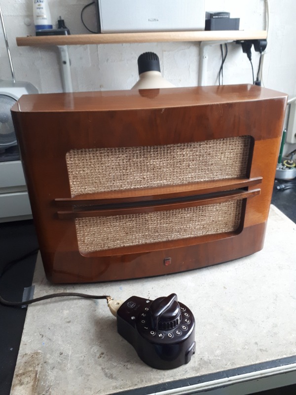

Ik zit nog wel te zoeken naar de versterker aansluiting op
de knop . ik heb nu 1plus 1 gebruikt de luidspreker geeft sinjaal met de batterij
maar of het nou helen maal tuist is ? voor de 50.lijn volt
of het maakt niet uit omde dat het maar een soort schakelaar is
voor verschillenden zenders . dan is bvb een voor mijn zender versterker ?

01 sep 2020 09:43 - 01 sep 2020 09:47 #85295
Beantwoord door Huub in topic Philips versterker el 6401. plus PH kast met ptt zender knop .
Precies peter dat wil ik maar weten of het wel goed gaat
en bvb de zender schakelaar op de zender een .. meen dat het nog uitmaakt
en ik denk dat de volumen ook gaat werken .
maar ik gebruik toch twee luidsprekers er zit er nog een in de onder tafel kast
ook nog met lijn trafo . of deze gebruikt word
mischien sluit ik deze spieker op de 10 volt aan . kan ook op 50 volt met de trafo
dan is de versterker wat meer belast .. ja voluit zet ik de versterker toch niet
ik heb zo het een en ander gezien op de PTT schema,s denk dat de zender stand ook uit maakt
dat behoort goed zamen te gaan met de gebruiks volts lijn 50v of 100 volt
als het niet redelijk klinkt dan zet ik gewoon de spiekers parr. op de 10 volt
Laatst bewerkt 01 sep 2020 09:47 door Huub.
01 sep 2020 08:14 #85294
Beantwoord door peter1952 in topic Philips versterker el 6401. plus PH kast met ptt zender knop .
Huub wil kennelijk de draadomroep schakelaar op de uitgang van de EL6401 aansluiten. Dat kan in feite zonder meer als je de uitgang op 50 V. zet. Daar hoeft echt geen weerstand tussen. Het gaat toch te hard als je de versterker vol open zet.
