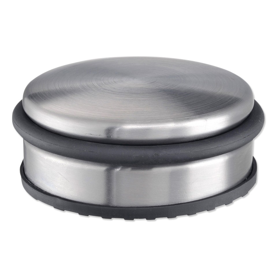

Je zou voor 1 euro een deurstopper bij Blokker kunnen kopen en daar (precies) in het midden een 7 mm gat boren.
Indien je iemand kent met een draaibank kan die ook wel iets leuks fabrieken.

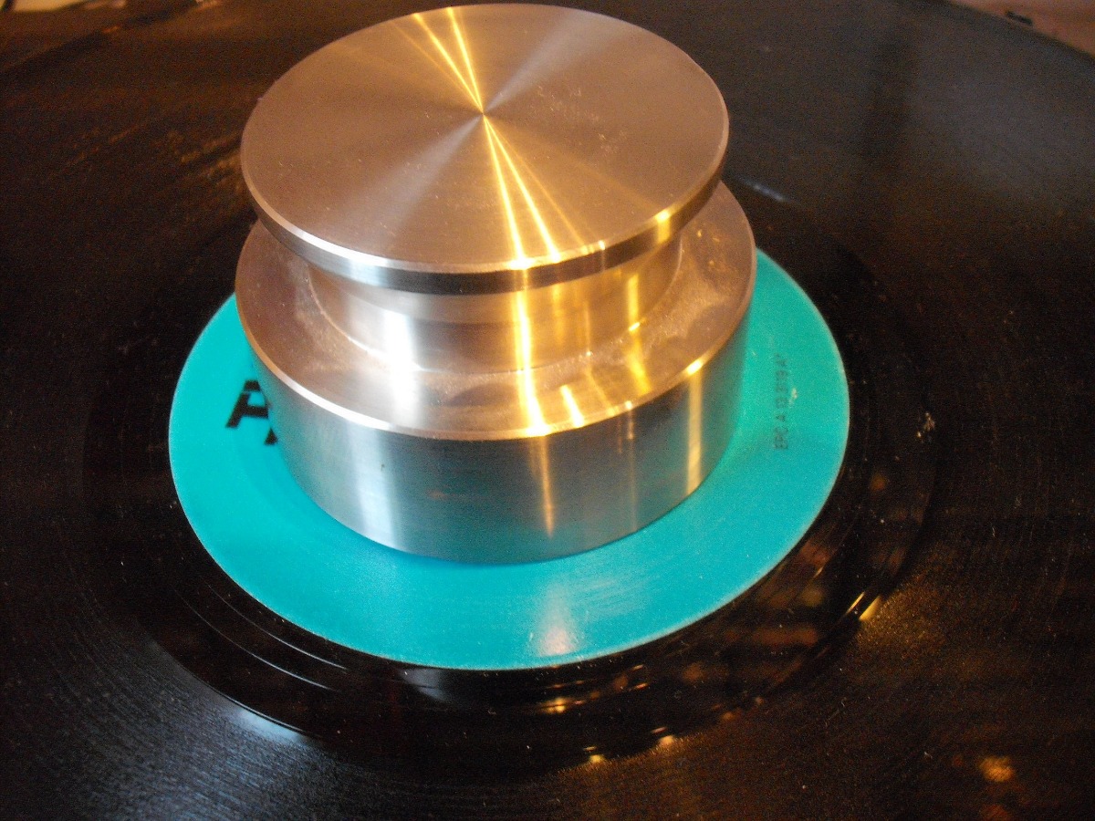

Grammofoon platen bezitten vaak schotel vebolling
vooral dunnen 30.cm ELpe,s dan is een gewicht op het etiket wel aangebracht
zo bezit ik nog wel van een grote luidspreker,s de achterplaat van de magneet
Met de spreekspoel dikke stift een tezamen een handzaam gewicht .
maar men vraagt zich af is dat magnetich geworden ik merk daar niks van
in de vroegeren tijden spreekt men over Weekijzer en dat word niet maneetich.??
ik boor dan gewoon op de statief boor een passent platou stift maar gat er in
dan duwt het de plaat mooi vlak .
