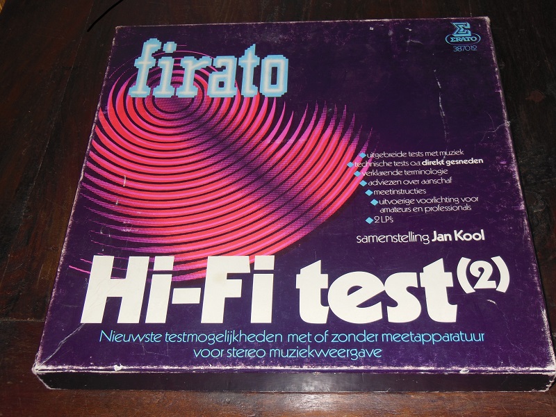

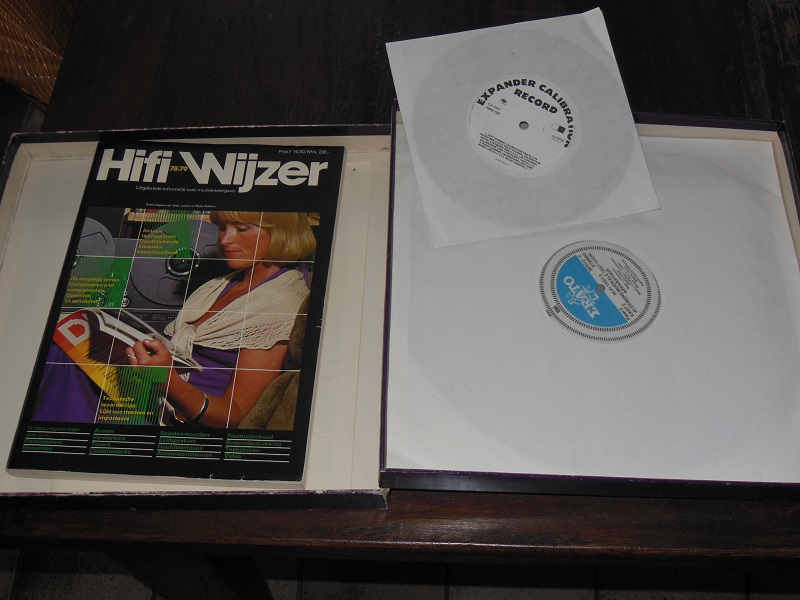

Een van de weinige échte testplaten. Er hoort een fouthoekmeter bij te zitten (protractor) om de fouthoek van je element in te stellen. Als je die niet hebt, kun je die wel downloaden en printen (even met een liniaal kijken of de schaal klopt).
Je element hoeft beslist niet alle (over)modulatietesten te doorstaan. Dat staat ook aangegeven in de gebruiksaanwijzing. Belangrijker is dat alles recht staat en als je dwarskracht instelt, alles in het midden staat tussen 'links vervormt' en 'rechts vervormt'. Mijn AT95 element blijft maar nét in de groef, met zware vervorming, in de zwaarste test. De middelste test is nog te doen maar niet perfect.
De single zit niet bij mijn Firato testboxen. Ik ben wel benieuwd wat daar op staat.
