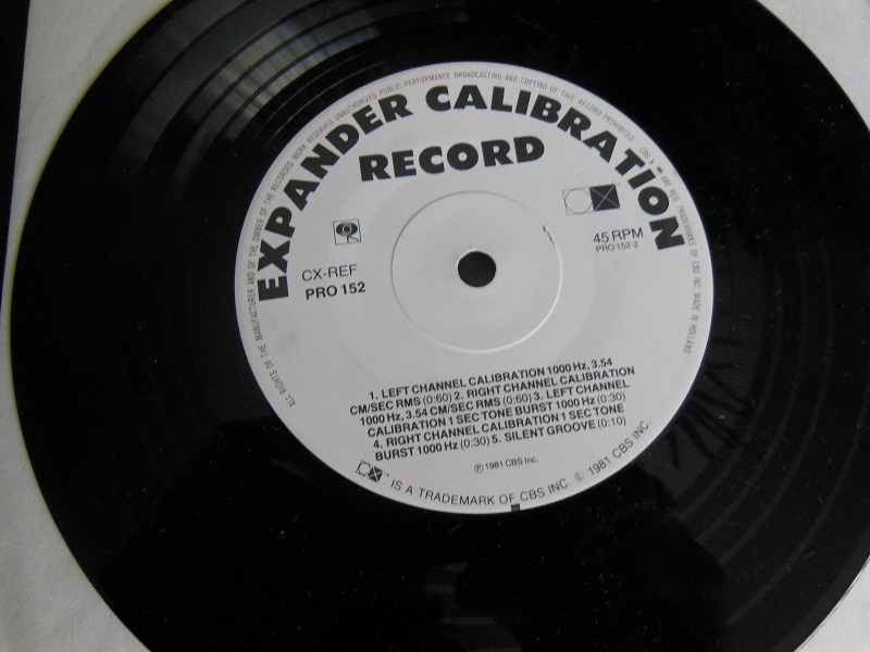

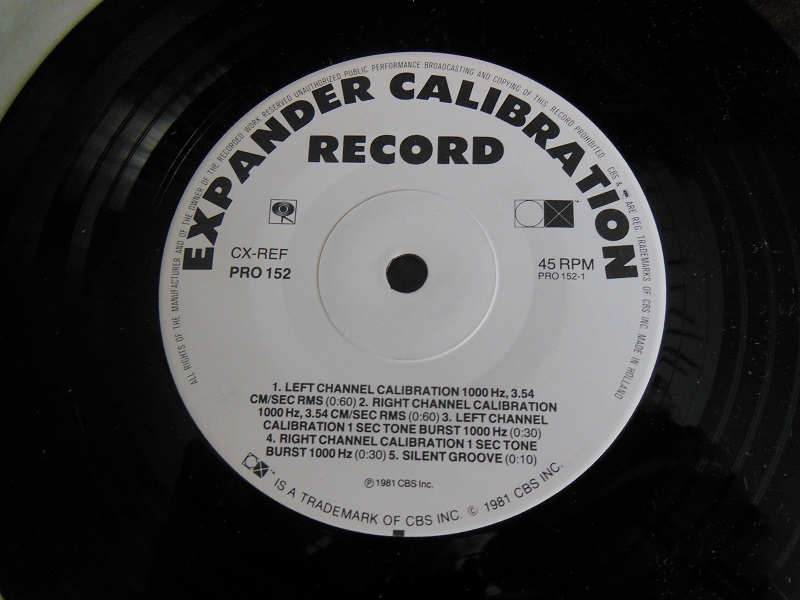

De zwaarste modulatie-testen mag je alleen doen met een topklasse element en arm . Doe je het met een lowbudget of middelmatig element dan worden de groeven onherstelbaar beschadigd. Als dat al niet gebeurd is, want het is een tweedehands exemplaar. Dit zijn zeer zware testen. Mijn Shure V15-III bleef ternauwernood in de groef.
Jan
Ps
Het testsingeltje hoort bij een expander-unit volgens het CX-systeem. CBS leverde rond 1980 LP's die in combinatie met deze unit een grotere dynamiek konden leveren dan de gemiddelde LP. Het singeltje was bedoeld om de unit calibreren op de signaalafgifte van het element. Heeft nooit erg opgang gemaakt, want je bleef aan de volume-knop draaien vanwege de grote verschillen tussen zwakke en sterke passages in de muziek. Dat is ook het geval met sommige klassieke CD's uit de begintijd.
Jan
