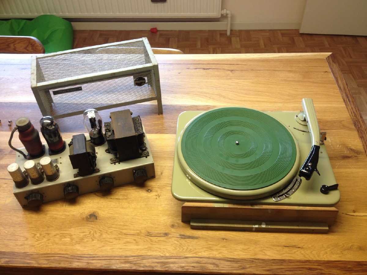

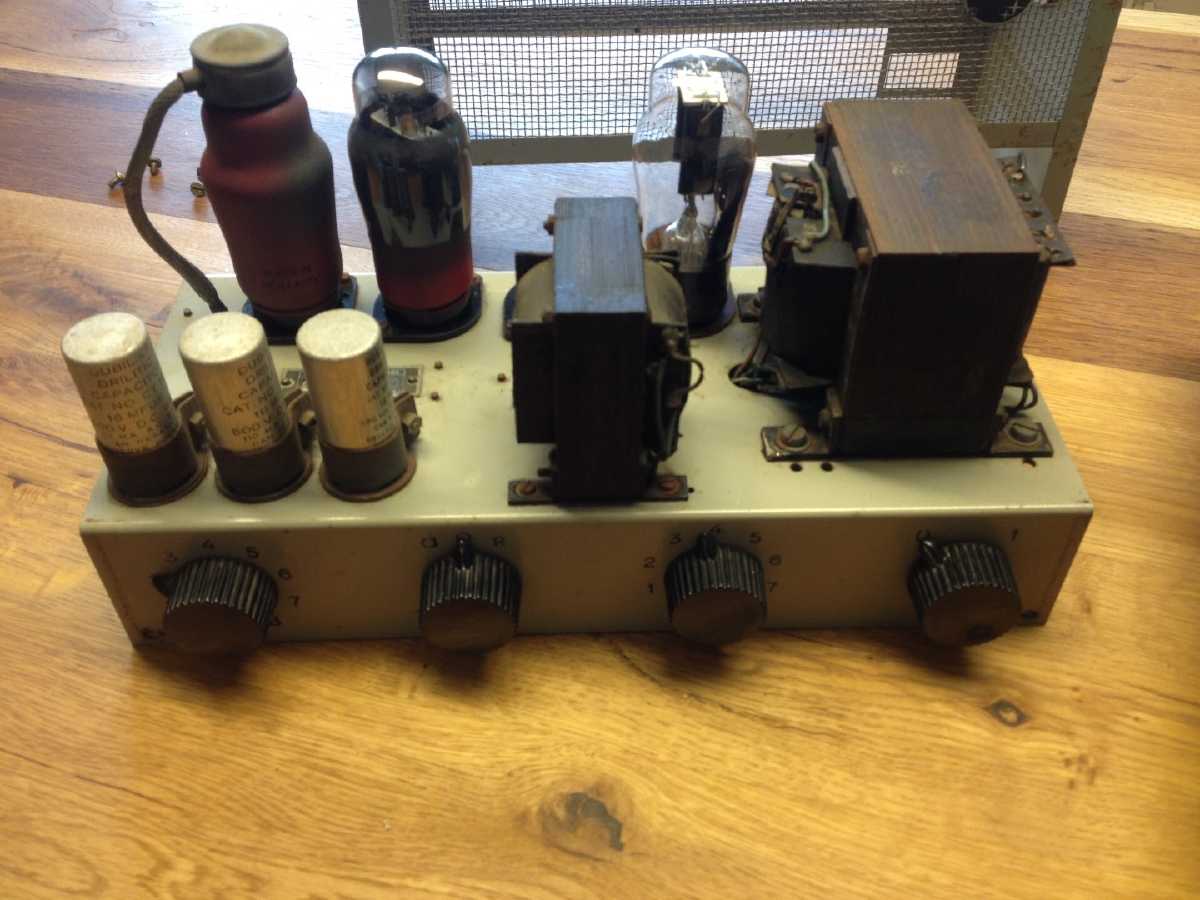

ben bijna klaar met de lenco, er ontbreekt 1 buis 4694 in de versterker, al moeten de 3 resterende nog getest worden alsook alles nagekeken , zoek nog iemand daarvoor in
België.

2 X 8 Ohm in serie (=16 Ohm) op de 12 Volt stand of
2 X 8 Ohm parallel( = 4 Ohm ) op de 7 Volt stand.
Succes !

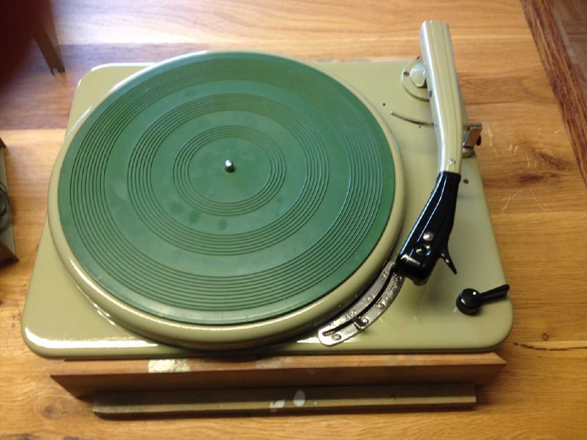

Bedankt allemaal, zou deze willen gebruiken in combinatie met men lenco F50-8,het leek een zaalversterker geweest te zijn, enig idee hoe ik 2 speakers mono kan aansluiten , ben echt een leek hierin, dus vergeef me domme vragen, dank u

Waarde is mij niet bekend, wat de liefhebber er voor geeft, leuk voor een 78 toeren karaoke set ....
