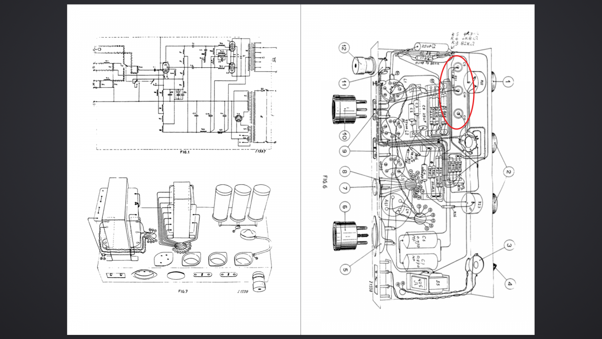

@Daffy , Bij deze een link om je elko's te reviseren, (met dank aan Nfoor) Dit lijkt mij handiger en origineler uit te voeren door een beginner.
Link naar alles over elko's

Beste Cees (kat),
Dit zijn de enige elko's die ik kon vinden met een spanning van 550 volt (echt nodig in deze versterker)
en voor 6,95 toch betaalbaar. kan misschien goedkoper, fabrikant is Fisher&Tausche uit Hussum.
Elko's van 450 volt van 1,50 overleven de opstartspanning niet , en de gelijkrichter 1805 ligt ook niet voor het oprapen.
Nu nog een link vinden hoe Johan (Daffy) de inhoud van elko's kan vervangen.

@ Naam genoot Cees,
Het ziet er heel geleerd uit. Lijkt mij iets voor Hi Enders....
Verschil met "gewone"elco's zal de prijs zijn.
En mocht er wel sprake zijn van kwaliteit verschil, dan neem je
dat niet waar als je ze gaat gebruiken in een radio.
Cees.
Cees.
