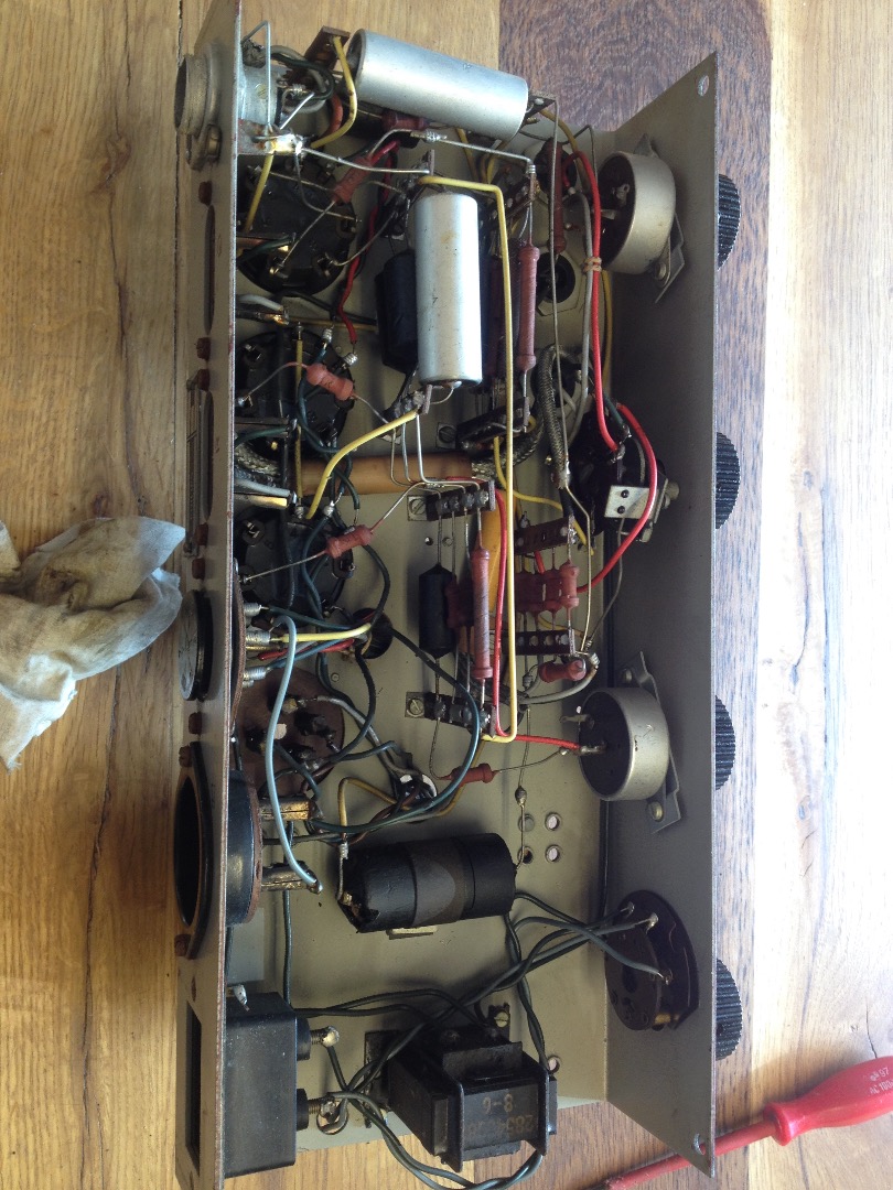

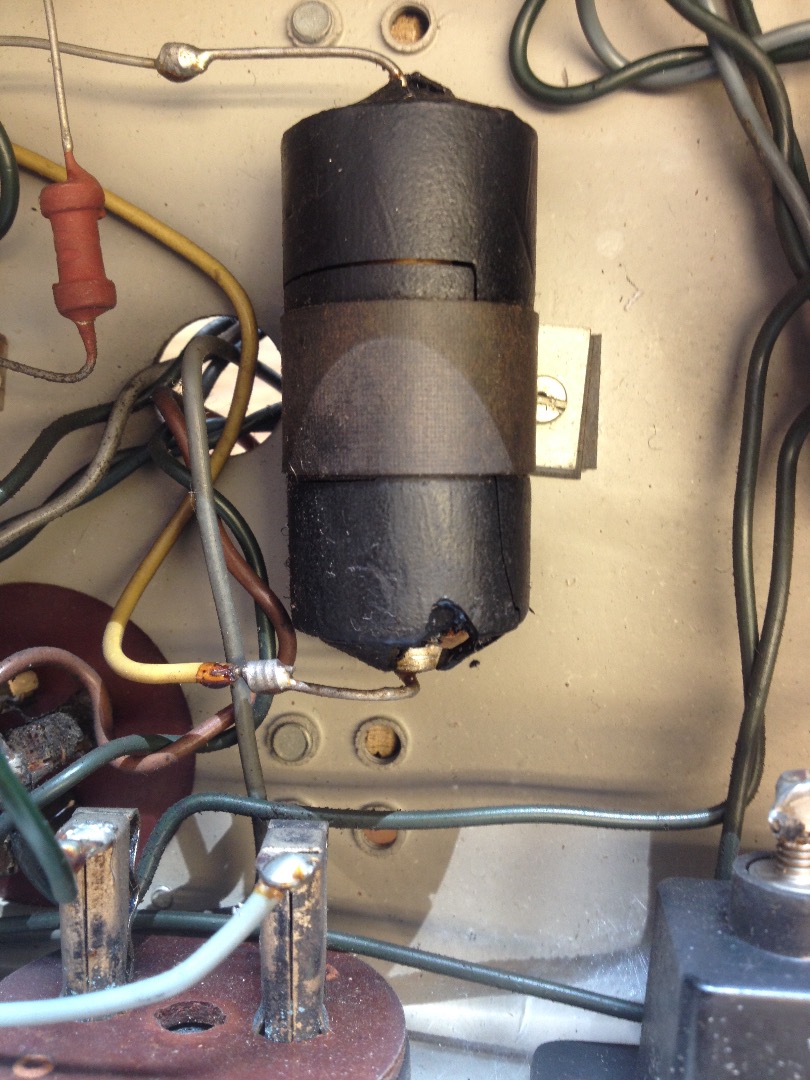

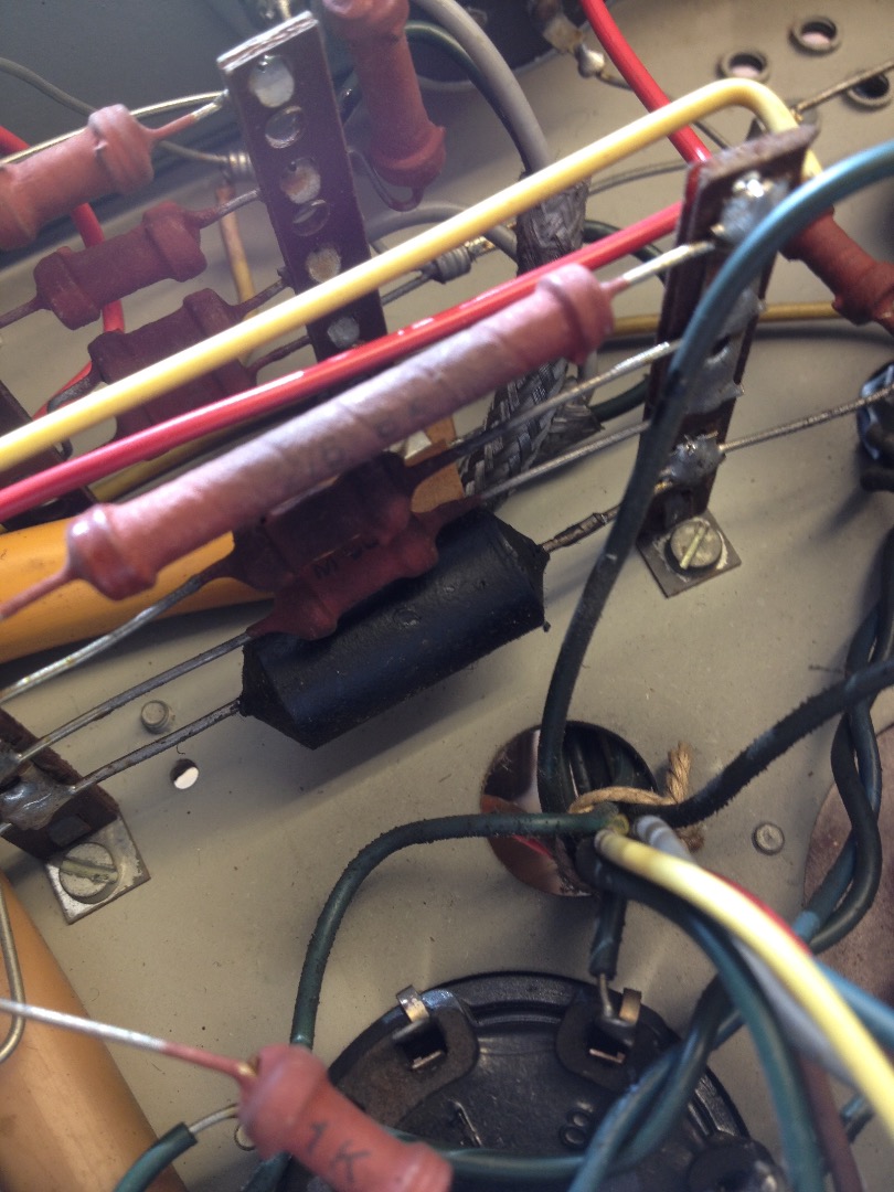

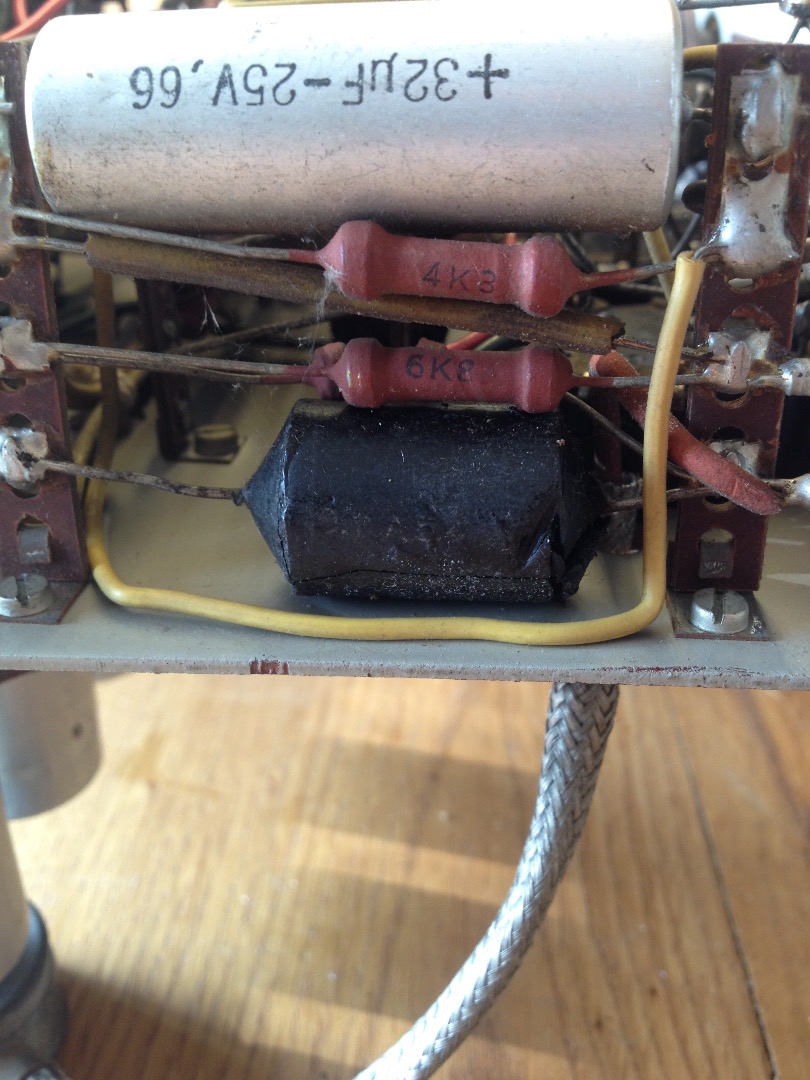

Zie er tof uit ! Nu opzoek naar de 4694, en soort EL3 maar dan voor hogere spanningen, wel C2 en C3 vervangen 47NF/630 volt en eventueel de elko's C9/11/11 alle 16uF/550 volt de oude laten zitten afkoppelen en de nieuwe onder het chassis:)

Mooie set!
