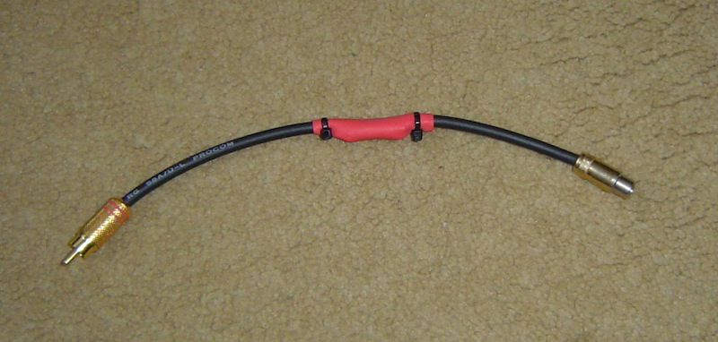

Hoi Lee.
Het is geen slechte oplossing voor mijn 78 toeren platen.
Een dergelijk Ronette element klinkt voor een kristal element gewoon erg goed.
Hier een foto van het tussenkabeltje met weerstandje voor een kristal element
op de RIAA ingang, gemaakt door onze technische man Peter B.

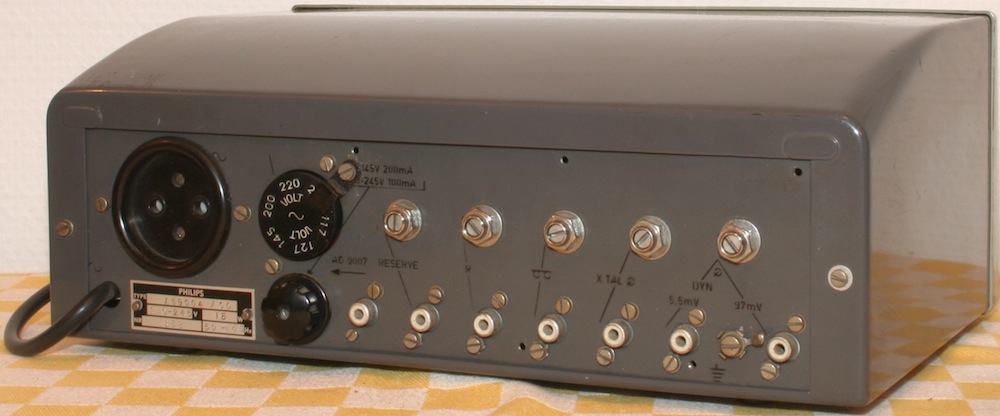

Als de AG9004/9007 gereed is wordt het allemaal wat makkelijker
omdat alles dan vrij in te stellen is. Genoeg keuzeknoppen op de AG9004...
Dan kan de Garrard 4HF met de Shure M3D er trouwens op. Er zit een MD ingang op
speciaal voor 5,5 MV en laat dat nou nagenoeg precies de M3D zijn. Daarnaast
is het dan ook nog eens specifiek in te stellen.
