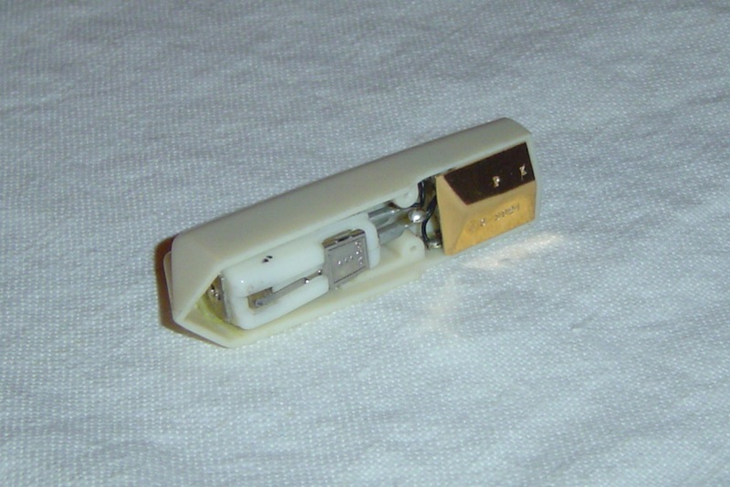

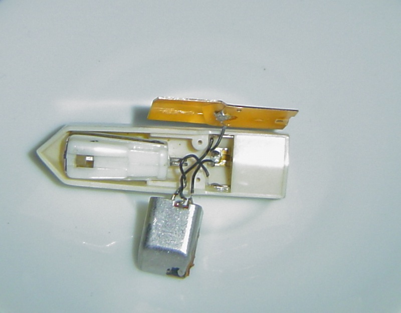

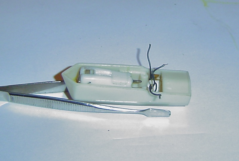

Deze week kreeg ik via MP een AG3021 toegestuurd. Helaas was de boel in het element helemaal vast gaan zitten door dikke smurrie, niets meer mee te beginnen. Was even balen, maar het risico zit er nu eenmaal in bij deze dingen.
De boel in de kop maar eens uit elkaar gehaald en kijken wat de mogelijkheden waren.
Bij het afhalen van het afdekplaatje ontdekte ik dat er eigenlijk best veel ruimte in de kop zit. Het eigenlijke element is maar klein.
Ik kwam op het idee dat er eigenlijk genoeg ruimte voor een Ronette element is en laat ik nou nog eentje -een TO284- in de reserve heb liggen waarvan ik weet dat de weergave uitstekend is. Na wat geredeneer wist ik wat ik moest doen.
De bevestigingspen er af gezaagd en bij proefopstelling paste het element prima.
Eigenlijk zijn de foto's duidelijk genoeg. Weliswaar is de Ronette niet dubbelzijdig bruikbaar, maar 'so what'?
Net als het AG3021 element kon de Ronette gewoon vast gelijmd worden en daartoe is eenvoudig montagekit uitstekend. Er zit in de kop ook mooi een ribbel (verdieping als
je er in kijkt) en als ik het element alleen op de verhoging vastzet (de plek waar de klem van de naaldhouder zit) blijft het rubbertje mooi van de ongebruikte naaldzijde mooi vrij.

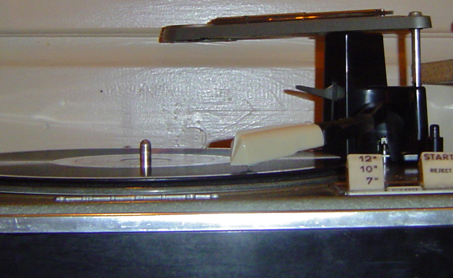

Het was dus een kwestie van een dotje montagekit (gisteren) en afwachten maar.
Vanmorgen zat het element muurvast.
De juiste draden er aan, naald er op (78 toeren) en....
Een uitstekende weergave via de rechte ingang van de versterker AG9006!
Uiteraard valt de vinylweergave (met de juiste naald) dan wat tegen, omdat de rechte weergave nu eenmaal niet gecorrigeerd is (de originele AG3020 en 3021 zijn MD elementen zoals we weten).
Maar zoals gezegd, de weergave voor 78 toeren is gewoon uitstekend!
En het element valt er mooi in, je ziet hem amper. Als je niet beter wist zou je denken dat het er zo voor gemaakt is.
Hetzelfde zou je voor vinyl kunnen doen en met een tussendraad met weerstandje kan deze dan op de MD ingang. Een dergelijke draad heb ik wel, maar wacht toch liever de originele elementen van deze platenspeler af, die in revisie bij de elementen expert zijn.
Maar voor in de tussentijd werkt dit zonder meer uitstekend en is het een goed alternatief voor diegenen van wie de AG3020 defect is.

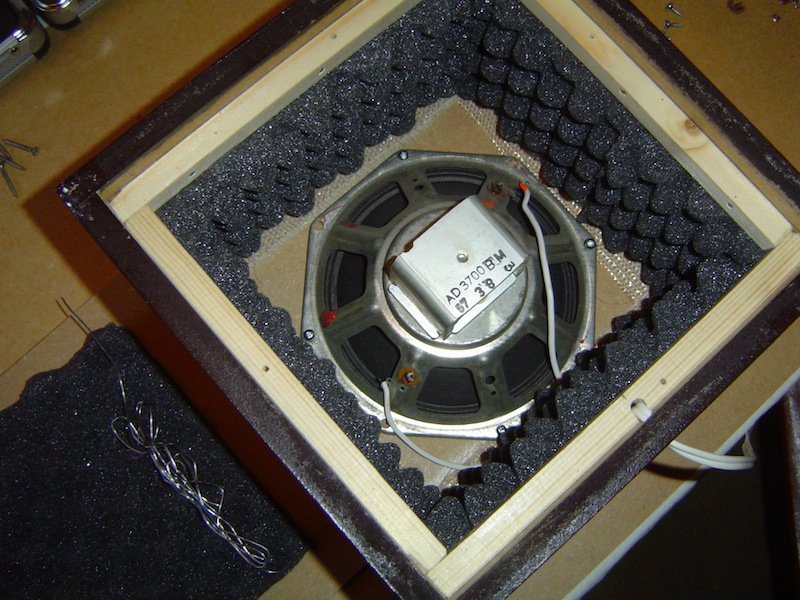

Ook is mijn wens vandaag in vervulling gegaan en een van de AD3700AM's (800 ohm) van de hifi satellieten vervangen door een AD3700BM (400 ohm). Daartoe is bij de scheidingsfilter onder de AD5032 baskast een tussengeplaatste weerstand voor de satellieten weer verwijderd.
Zo heb ik nu eindelijk de juiste waarde van 1200 ohm bij mijn AG9006. De BM zou iets zachter moeten klinken, maar ik hoor het niet. Wel heb ik het idee -het klonk al fantastisch- dat het iets frisser klinkt. Maar wellicht is dat alleen maar het idee.
Qua weergave heb ik van deze fijne hifi set niets te klagen.
