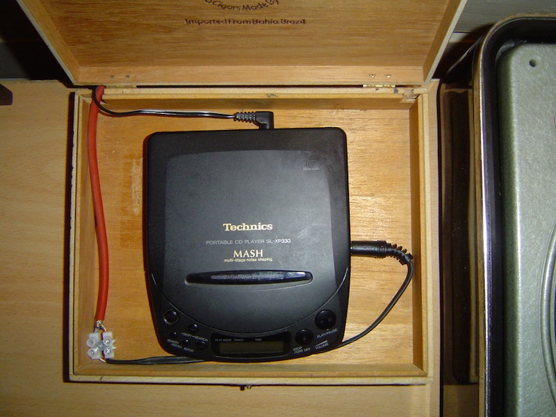

Hoi Marcel
Schema ? :lachuh:
Ik heb gewoon de boel aan elkaar geknoopt en in twee pluggen gestopt.
Daartoe de draad gebruikt die bedoeld is om de cd speler op een stereo
versterker aan te sluiten. Links en rechts bij elkaar en aarde bij elkaar.
In een kroonsteentje. Vervolgens een Van Der Hul draad gebruikt (voor een enkel
kanaal) en de tulp-plug daarvan past perfect in de AG9006 ingang.
Het gaat voor 98 procent goed. Op het hier genoemde probleempje na.
Maar de cd's die dat hebben zijn, van de paar honderd die ik heb, op één
hand te tellen.
Wel vind ik dat het op een losse versterker (AG9006) veel beter klinkt
dan een HiQ radio (B7X73A OTL). Aangesloten op de rechte ingang. Net als
een tuner. Op de HiQ radio ging het beter op de phono ingang dan op de
bandrecorder ingang, bij de eerste moest je dan platenspeler en cd speler
telkens verwisselen, bij de tweede moest hij bij niet gebruiken er uit omdat
anders het geluid enorm terugloopt.
Soms zijn de dingen kennelijk eenvoudiger dan ze lijken.
Er zullen wellicht weer hele verhalen en theorieën komen dat wat ik doe totaal
onaanvaardbaar is, maar het werkt prima. Gaat al jaaaaaaren goed.
Weergave is goed, al moet de bas wat terug en het hoog iets opgevijzeld.
Net als bij de meeste radiozenders van nu.
Maar dan klinkt het gewoon prima.
Op die paar na dus, maar bij enkele scheelt het ook per nummer.
Zoals bij de opera Achnaton van Phillip Glass.
En we praten altijd dan over muziek die niet 'passend' is bij een dergelijke
oude installatie of radio. De vele cd's met oude opnames zijn nooit een
probleem. Zoals verzamel-cd's met jaren 50/60 hits, Rockabilly, Rock-'n-rol, enz.
Bij een cd van Pink Floyd (hoe fout op een hifi van 1957) ging het dus fout.
Gek he? :lachuh: Over effectbejag gesproken.... de lp zal vast goed gegaan zijn,
maar die heb ik niet (meer, wel allemaal gehad in het verleden).
Groet
René (R)
Op de foto mijn 'schemaatje'. ;)
Laatst bewerkt 28 dec 2010 16:27 door René R.
