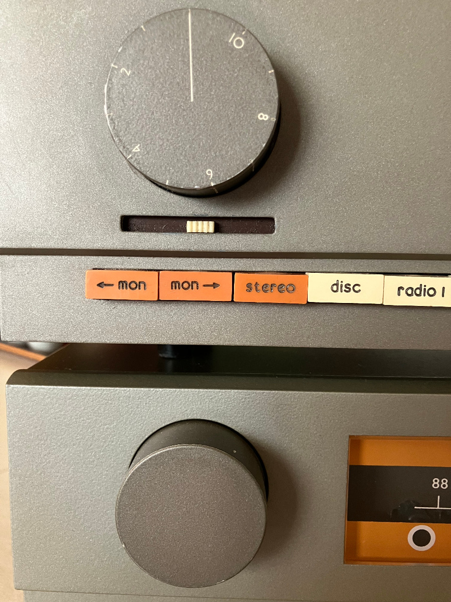

Dit stamt nog uit de tijd van de Quad 2/22. Daar had je twee losse eindversterkers en de Quad 2 kon ook met een enkele eindversterker op het linker kanaal gebruikt worden. Als je die op mono zette, werd het rechter kanaal compleet uitgeschakeld (dus ook het net).
Echter zijn die twee toetsen “mon” niet voor band afluistering (boven - en onderspoor van een (stereo) band)? “Mon” kan betekenen “mono”, maar ook monitor.
De gebruiksaanwijzing kan daarop uitsluitsel geven.

Een beetje apart is de mono of stereo schakeling op de 33.
Het zijn drie knopjes, mono links, mono rechts en stereo.
Als ze alledrie uit staan hoor je ook niets.
Voorts is de linker luidspreker alleen in mono te schakelen
of de rechter, of allebei ingedrukt. Op zich een aardige keuze
mogelijkheid gezien mijn vele mono platen (al dan niet vintage).

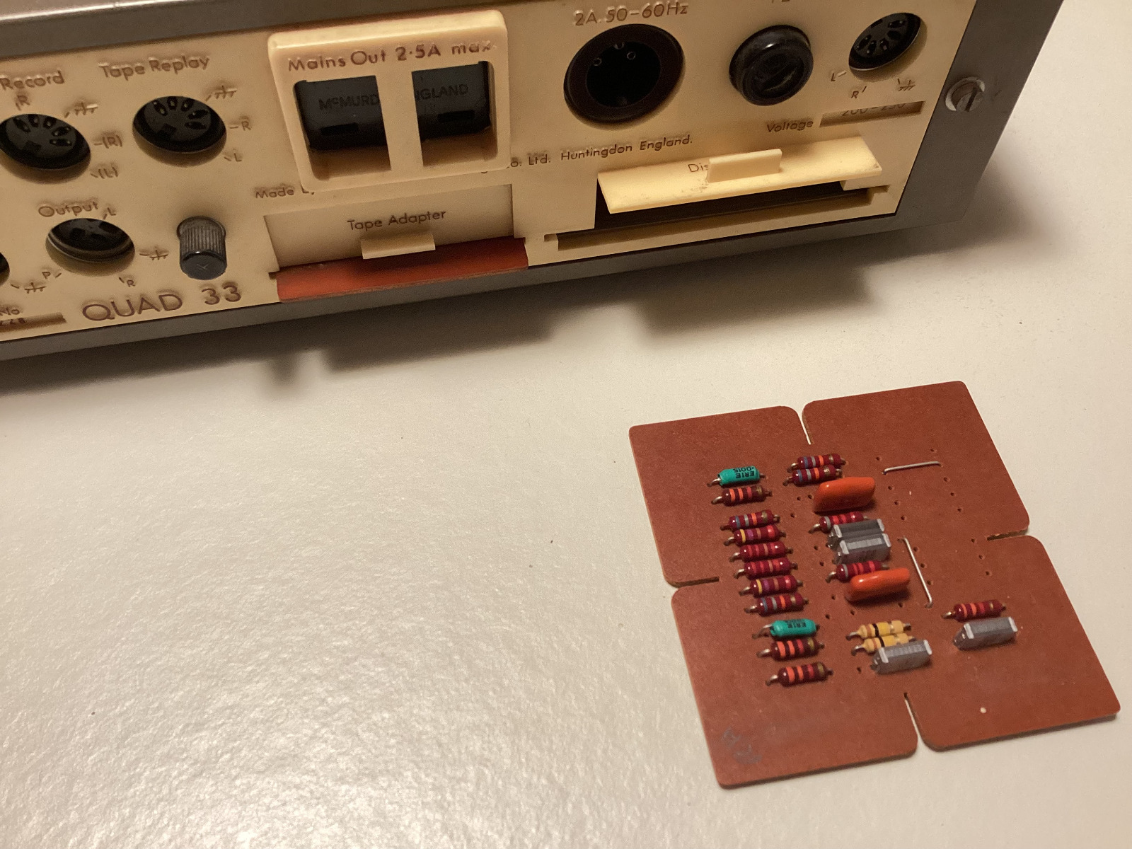

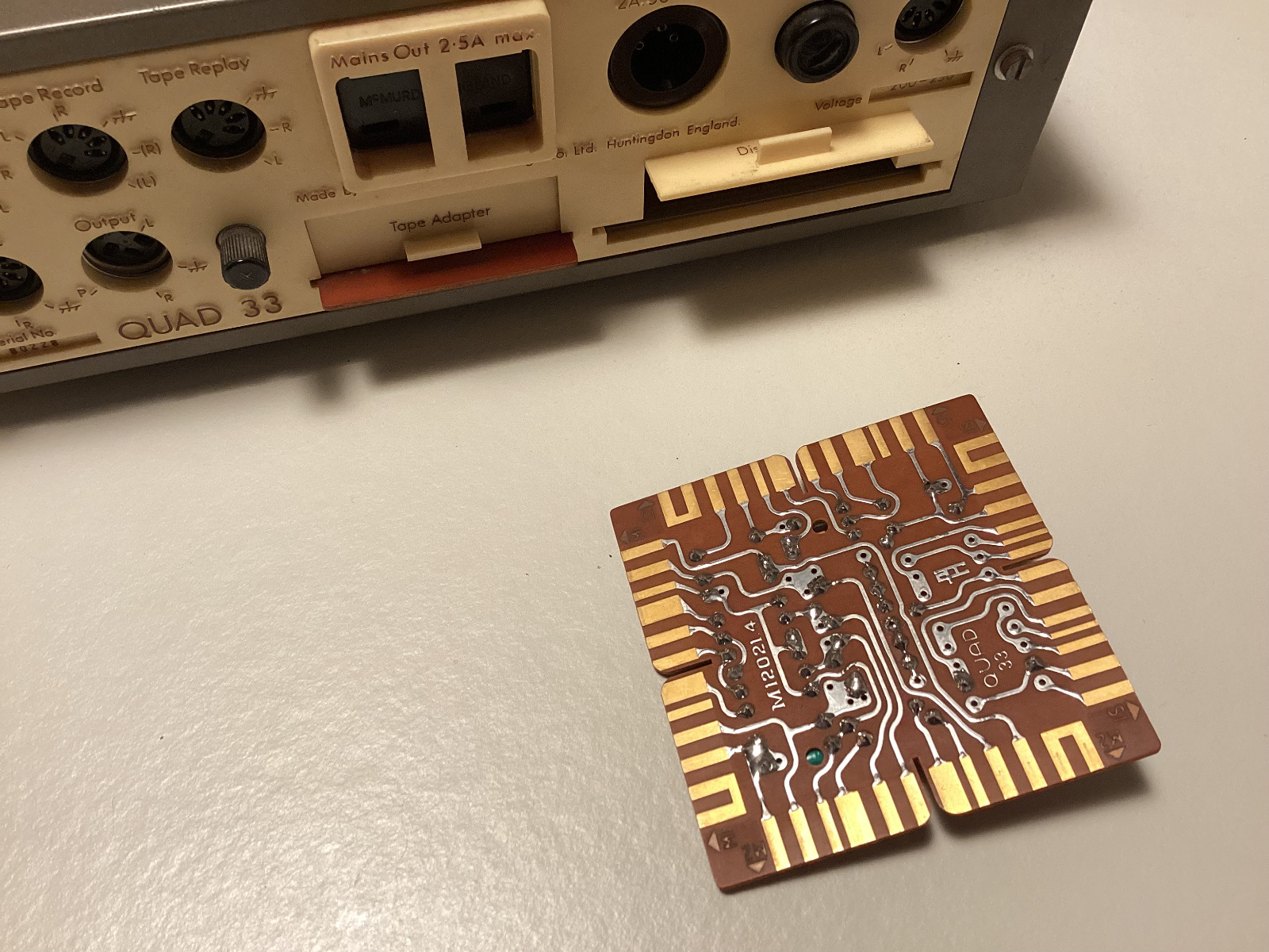

Interessant zijn de insteekkaarten achter in de voorversterker 33.
De linker is voor Tape Replay en de ander voor Disc, zoals staat vermeld.
De laatste heeft drie bruikbare kanten: M1 voor MD elementen met lage uitgangsspanning,
M2 voor MD elementen met hoge uitgangsspanning en de derde voor kermische elementen.
De vierde is reserve en dus leeg.

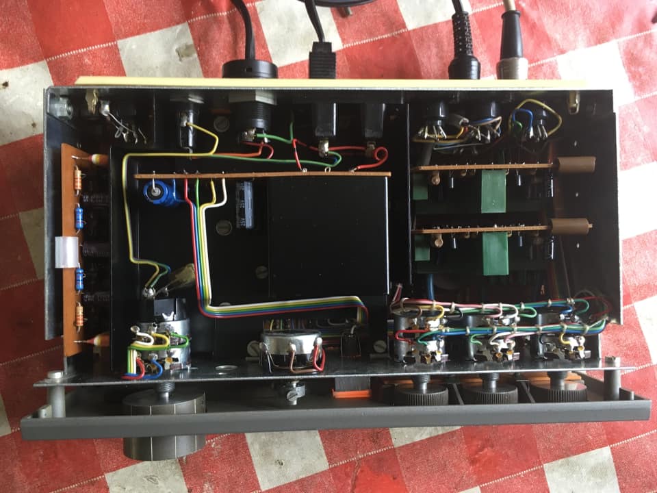

In de versterker zelf zitten ook drie insteekkaarten.
Deze worden bij mijn exemplaar niet vervangen,
maar gereviseerd.
De bodemplaat zijn twee 'moederborden' waar de
drukschakelaars op gekoppeld zitten.
De 33 heeft linksvoor de volumedraaiknop die tevens in het begin de
aan-uitschakelaar is. Deze is gelukkig goed in orde want er is geen
vervangend model meer te vinden. Bij defect zijnende wordt deze
meestal vervangen door een 'gewone' pot meter zonder aan/uit en
maakt men aan de achterzijde een aan/uit schakelaar. Bij die van
mij dus gelukkig niet nodig. Hij schijnt niet zo heel veel gebruikt te
zijn, want de slijtage aan lakwerk van knop en frontplaat is minimaal.
Ook bijvoorbeeld de markeringen op de knop zijn nog zichtbaar.

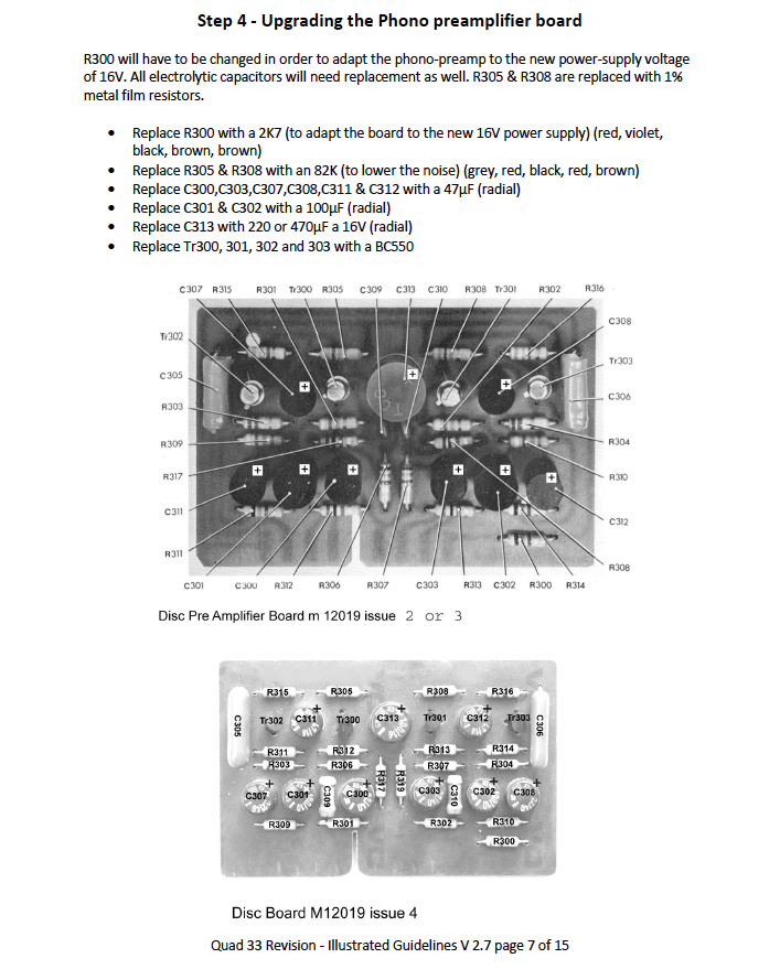

Dat klopt François.
De ontmoetingen waar ik het over had waren in 2018 of 2019.
De revisie documenten van hen kreeg ik van mijn kennis in pdf.
Hier voorbeelden, voor de technischeliefhebbers.
