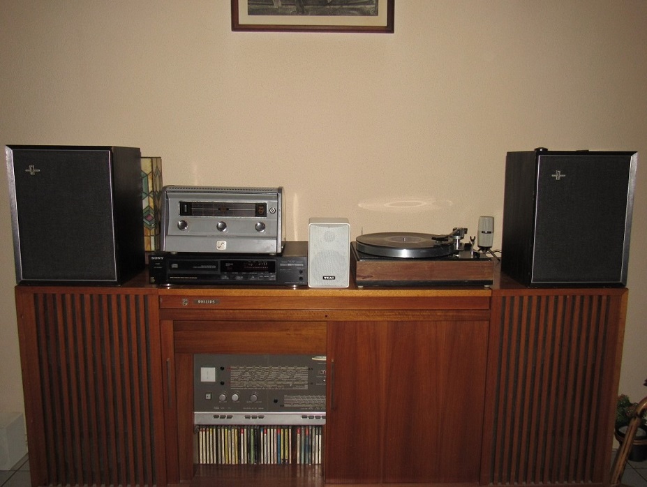

Bert zou Bert niet zijn als hij nog wat probeert om aan 16 Ohm impedantie te komen.
De twee Philips 22RH453 luidsprekers 4 Ohm in serie met de 8 Ohm Teac LS-X8 aangesloten.
Deze combi de mindere gevoeligheid van de Teac in combi met de gevoeligere Philips 22RH453 luidsprekers is een uitstekende combi.
Evenwichtig mooi geluid zonder accent in het midden.
Zelfs met een moderner MD element met redelijke afgifte meer dan genoeg HIFI-kabaal!
