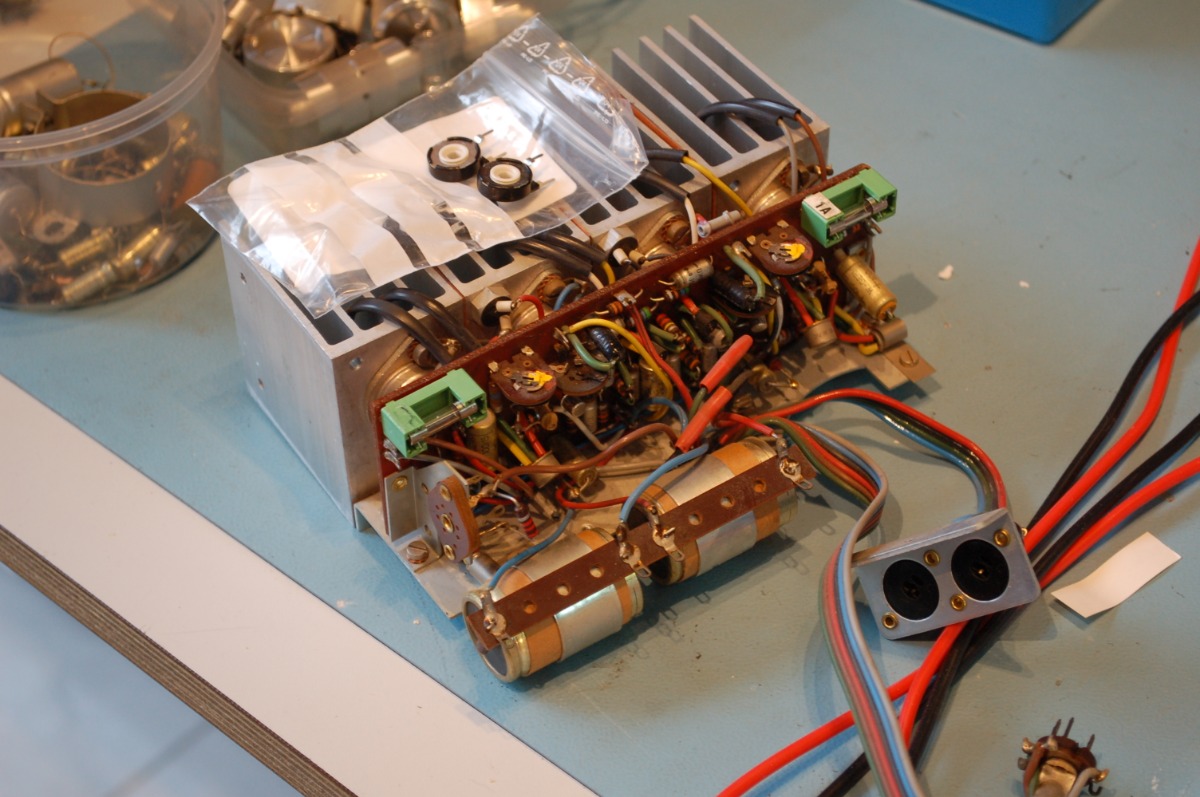

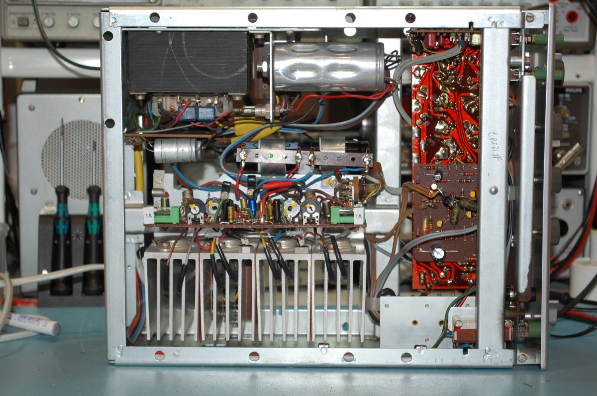

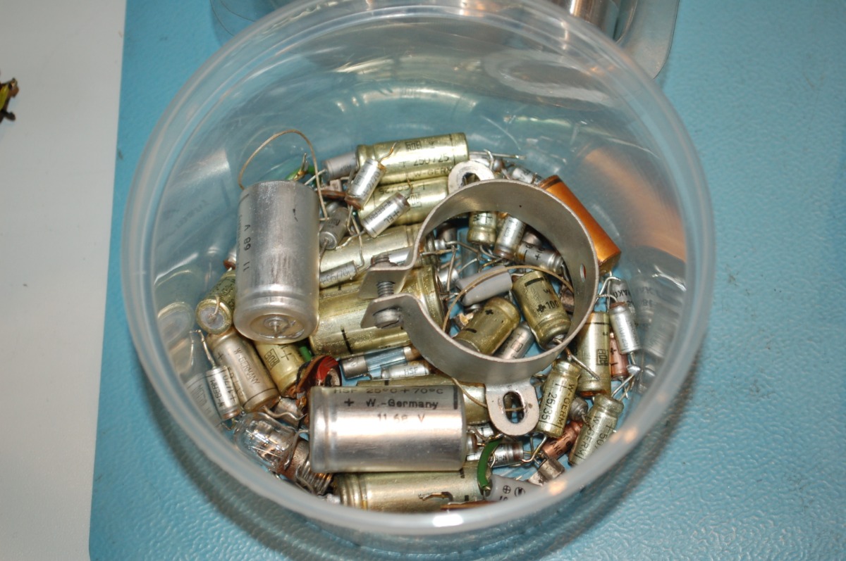

"recappen "zin of onzin ? werd gestart door Cees PA1DBA
Vandaag bezig geweest met een Braun Transistor versterker uit 1968 met Germanium transistoren in de eindtrap.Het model is CSV 250/1.Nadat de lekkende afvlak elko was vervangen en 1 instelpotmeter van de ruststroom speelde het apparaat. Maar na wat luisteren klonk het minder dan mijn draagbare radio.Toen maar eens de elko's in de eindtrap gemeten , geen 1 redelijk allen van het merk ROE.deze alle vervangen en de instelpotmeters uiteraard ook. toen afgeregeld.Resultaat ,bassen kwamen terug, maar klonk nog steeds "muf".Toen alle elko's in de voorversterker gemeten, nog maar weinig op specs.Al die oude rommel er toen maar uit, en meteen de Riaa voorversterker aangepakt.Eindelijk speelt hij nu zoals bedoeld, en sta je versteld van wat er in 1968 al mogelijk was .hieronder wat foto's
