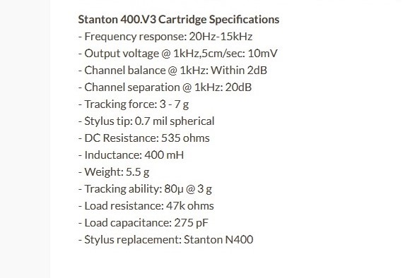

Een Pickering NP/AC later door Stanton onder de naam 400.V3 zijn voor het doeleind van Huub beter geschikt.
Helaas zijn deze beide niet meer leverbaar.

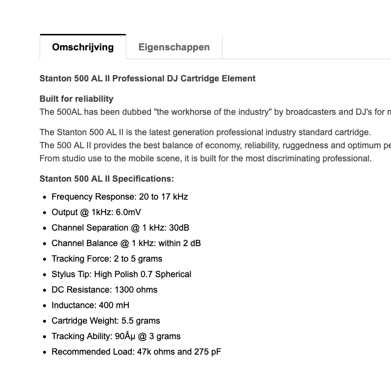

Hier de gegevens van de 500 II, als je deze tenminste bedoeld.
Zo te lezen ook wel voor 'diskjockey' werk bedoeld.
"Het werkpaard van de industrie" staat er vermeld.
Voor moderne hifi zou de 681EEE uiteraard veel beter voldoen.
Die heb ik in de vorige eeuw ook nog wel enkele jaren gebruikt.
Voor het kwastje erbij moet je 1 gram meer rekenen.
