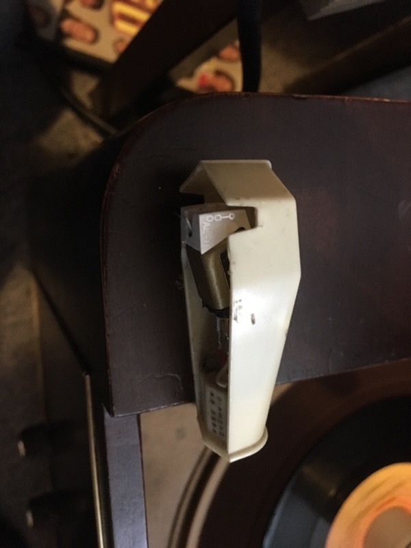

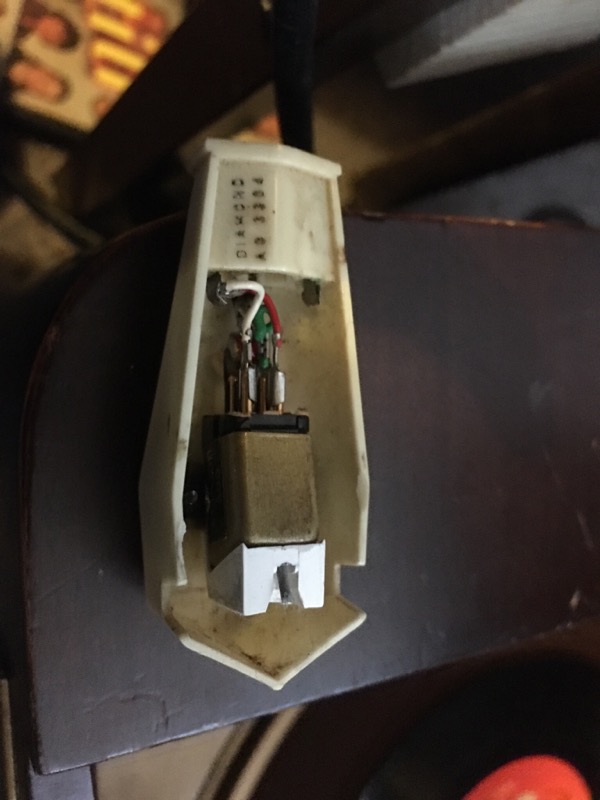

rene ik heb er nu de orcinele naald in
dus ben voorzien en dan heb ik nog meer elementen voor 5,gr
maar om een arm te controleren voor bewegen
Koop ik nog weleens een naai garen stuk aan het arm
en beweeg deze heen en weer dan kan men zien
of het goed soepel beweegt . ..TEST dus
Rene D ik gebruik de zelfde vlinder koppen
neem ook de zijkanten wat af voor minderer eigen gewicht
met een schaartje knip men het zo weg
dan de kleine vijltje er aan glad vijlen
het ziet ook berter uit men ziet het element beter
ook van voren af met een hobby zaagje eerst

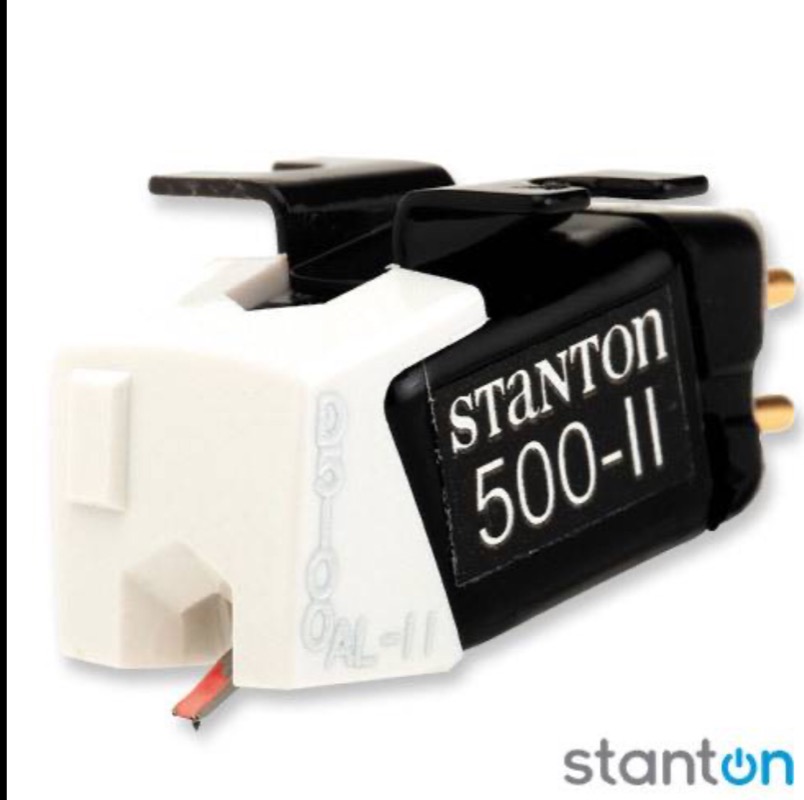

Jaren geledenheb ik dit toegepast naar tevredenheid
op AG 9128 daar de ag 3020/21 niet aanwezig was
gaat prima uitgangs vermogen is iets minder
grt René

de stanton zoals je zit heeft een stugge ophanging van wege het DJ werk
scratchen backwards draaien.
en dat werkt niet 1 gram maar meer naar 3 tot5 gram
zelfs antskating gaat naar nul.
deze en zijn broertje pickering gaan ook in jukeboxen ami continental originele GE elementen niet meer leverbaar en naalden vaak rubber verdroog in het doosje
En die armen zitten ook niet op een kogel lager de I zeker niet.
Ik denk dat huub ook eens bij Ali express een audiotechnica AT3600 10€ kan bestellen die zitten op de crosley spinnerette en die staat ook niet op 2 gram maar 6 gram en ook niet gelagerd
zitten ook op sony pickups jaren bij de audio setjes.
dus zo verkeerd is het niet..
ga je met een lenco m100 shure m75 dan krijg je het pich effect zwabbernde naald.
Beantwoord door Rene Daemen in topic Stanton 500. type 2 goed element voor buizen verstekers gebruik.

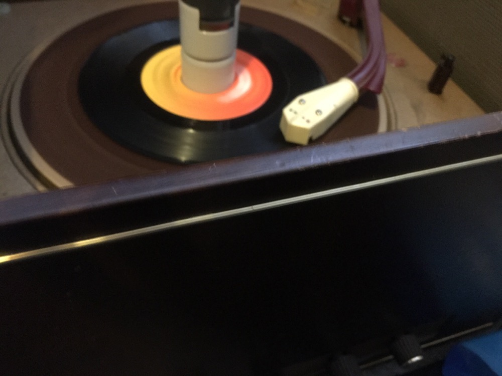

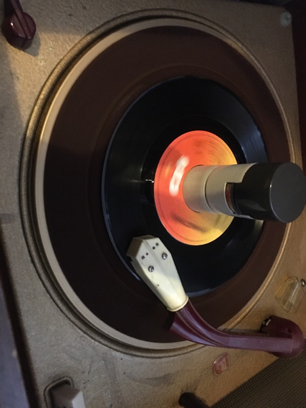

Rene het speelt toch goed wat ik nu gedaan heeft
niks mis mee de naald zakt niet door en blijft in de groeve
Met zo,n oude PH tafel zal men ook wat kan niet veel anders
Met een lenco of een anderen oude HIFI tafel kan het zo
als jIJ bedoelt de volg zamen loop loop van het arm is beter
deze zijn ook beter geschikt voor Dyn gebruik
