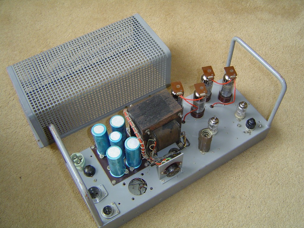

Zou van deze versterkers Niet de mogelijk geweest zijn
om ZE totaal op te splitsen naar stereo gebruik
ZGZ om bouwen .. MONO trap is niet zo intresant voor
beter gebruik .. 2x EL 36 is toch luik en genoeg voor stereo
ruimte ook genoeg voor uit breiding aan buizen
gewoon een mooie stereo HIFI eind trap ?
ik vind het zo wat zonde mono ding verders een mooie trap
Ik heb van een PH trapje Mono ook een stereo trap gemaak
Nou als het nIKS geworden was dan had ik hem allang gesloopt
Maar men kan hem aanhoren HOOR NIKS Mis mee
van gewoon 2x EL 84 , en ECC 83 .stereo . dat is met die trap ook wel mogenlijk
twee keer.EL 36. 800 ohm OTL zo nodig gewon wat leeg maken
en dan opnieuw .. van een goed schema met de juisten stromen op bouwen
naar stereo twee keer OTL 800 ohm stereo .. moet wel kunnen
het is zo een beetje kut voor gebruik en je word er DOOF van MET
Blijvenden hoofd pijn echt waar die versterkers Slaan door te krachtig vooral met hoog ohmig gebruik
het is te direckt

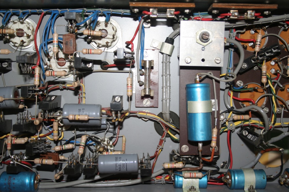

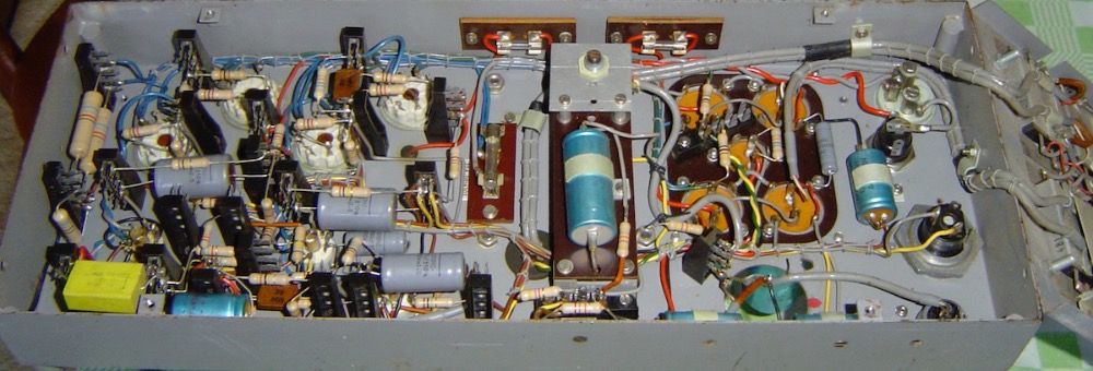

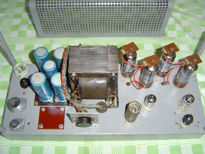

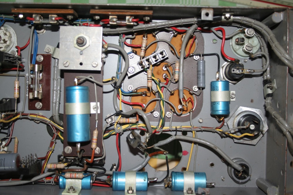

Dank je René. Nu zie je ook dat bij jouw exemplaar de ingangstrafo (als die er nog in had gezeten) op een totaal andere plek zit.
De ingangspotmeter zit hier aan de onderkant en kun je met een schroevendraaier aan de onderkant bij.
