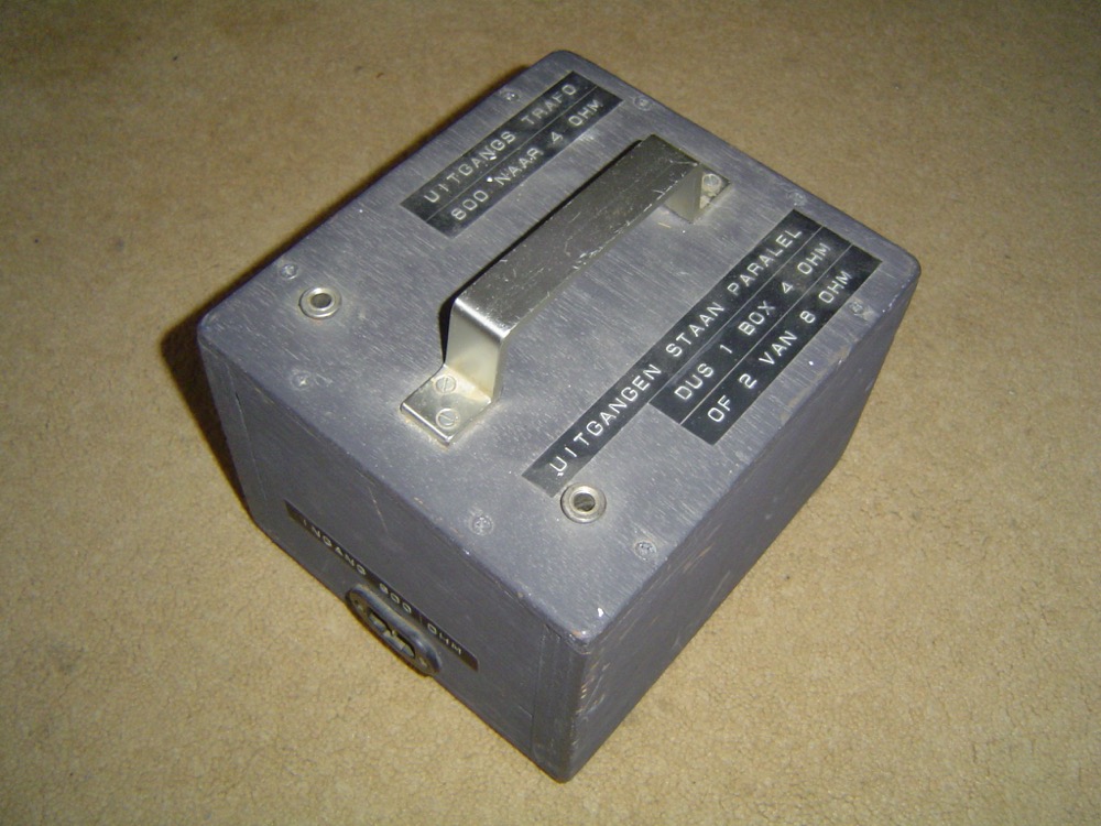

Toen ik die van mij overhandigd kreeg zat deze er ook nog bij.
Volgens de eigenaar was de AG9007 voor zijn tijd bij een orgel(tje) gebruikt.

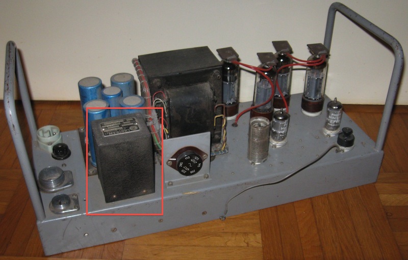

Wanneer je deze AG9007 stereo zou willen maken kom je toch bedrogen uit.
2 ipv 4 keer EL36 zou kunnen en dan totaal 4 keer EL36 voor stereo.
Oké, en een paar voortrap buisjes erbij voor het ander kanaal.
Maar nu dit; de schakeling is hier iets apart, dwz door de soort schakeling heb je 3 voedingspanningen nodig.
Zou je op deze trafo dan twee kanalen met ieder 2 keer EL36 aansluiten dan houd je nog gewoon mono over!!
Immers twee voedingspanningen zijn min of meer direct verbonden met de LS uitgang dus hier gaat die stereo vlieger niet op!
Dus als je voor stereo wilt gaan is het nodig om twee van zulke lummels als voedingstrafo te hebben en ook de voeding twee keer zo uitgebreid.
Een AG9007 in stereo wordt een giga bak, zo groot!
Wat wel kan maar ik heel jammer zou vinden is een normale schakeling met 2 keer 2 EL36 opbouwen op het chassis van de AG9007.
Dus in dit geval beter dan maar gewoon twee stuks van de AG9007!
Mvg Frank
