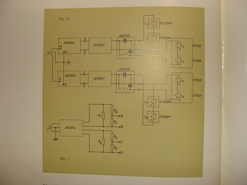

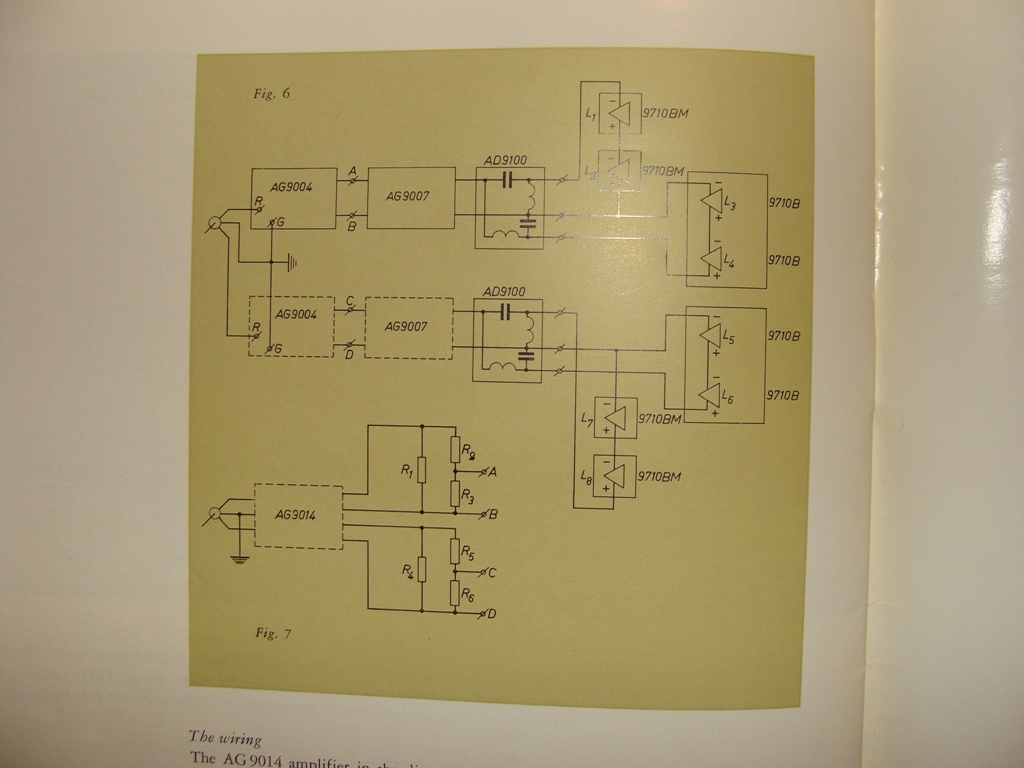

Dat doorverbinden van de uitgangen van de AG9006 is in feite helemaal niet nodig. De uitgang ervan is namelijk symmetrisch, t.o.v. massa voeren beide klemmen t.o.v. massa de halve uitgangsspannimg.
Het is in feite voldoende om de lagetonen luidspreker(s) te voeden uit de + van het linker kanaal en de - van het rechter kanaal. Wel moet er een stevige massa verbinding tussen beide versterkers aanwezig zijn. Er ligt nu wel het gevaar van een aardlus op de loer, omdat aan de ingang beide massa's ook onderling zijn doorverbonden.
De hoge tonen luidsprekers worden dan apart gevoed uit de twee kanalen.
De zaak gescheiden houden lijkt mij beter.
Het geeft in elk geval weer nieuwe ideeën voor experimenten!

De oplossing met de AG9014 als stuurversterker voor 2 x AG9007 hebben Henk en ik al eens gerealiseerd met een AG9015 en ik kan jullie verzekeren dat dat erg goed gaat. Je gebruikt in dit geval de laagohmige uitgangen van de AG9015 en de weerstandsverzwakker heb je dan niet eens nodig. Klonk super.
Ik vraag me alleen af of je zomaar de uitgangen van twee AG9006 versterkers in serie mag schakelen, dus de - van de linker zomaar aan de + van de rechter zoals de oplossing met twee AG9006 versterkers suggereert. Immers deze twee punten voeren t.o.v. massa signaal (uitgangen zijn symmetrisch) en die verbind je nu aan elkaar.
Ik vind dan de oplossing om de beide basluidsprekers van de AG9032 te splitsen een beter idee.
Ik wil dat boekje ook wel eens een keertje lenen van Robin. Lijkt me wel interessant het eens allemaal te lezen.
