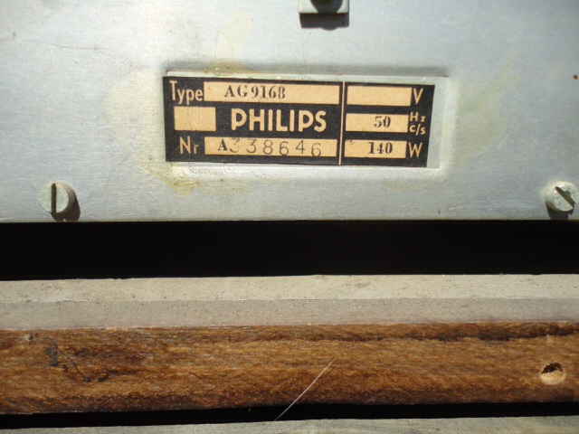

06 jun 2014 13:11 #43862
Beantwoord door Franc in topic Een andere kijk op stereo HIFI
Hoi Rene,
Ik heb dit meubeltje sinds kort in mijn bezit met dien verstande dat het wel alles behalve compleet is.
De achterkant mist, er zitten geen luidsprekers meer in en het element mist ook.
Verder ziet eea er best wel redelijk uit.
Ik zal binnenkort wat foto's schieten van het gevalletje.
P.S. Voor scans van het Philips boekje ben ik ook wel te porren.
Groet. Frank

06 jun 2014 13:01 - 06 jun 2014 13:02 #43861
door maarten
Beantwoord door maarten in topic Een andere kijk op stereo HIFI
Toch levert zoeken wel diverse vermeldingen op, zoals
www.radiomuseum.org/r/philips_hi_fi_stereoschrank_ag9168.html
Op www.audio-labo-vallespir.org/philips/a0000_b2zzz/ag9168%20.pdf staat zelfs een Franse servicemanual, waaruit ik afleid dat het apparaat in elk geval in Frankrijk verkocht is, maar toch gezien een aantal codenummers met grote kans uit de Nederlands/Belgische koker komt. Ontwerpen en bouwen deed men in Frankrijk naar mijn indruk toch vooral de goedkopere modellen.
Duitsland had in theorie gekund maar lijkt minder waarschijnlijk. Hij kan er natuurlijk wel verkocht zijn. Engeland valt naar mijn idee af.

06 jun 2014 12:21 #43860
Beantwoord door Rene Daemen in topic Een andere kijk op stereo HIFI
Hallo Bert,
Als je hobby vriend wat foto's wil plaatsen graag van de AG9168
hier is hij niet verschenen in de schematheek staat niets
ik denk zelf engeland en duitsland misschien??
Mvg René Daemen
