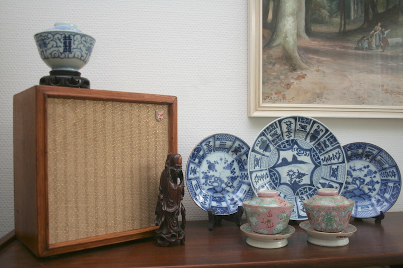

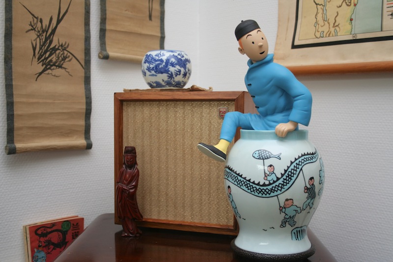

In een weekje zijn de satellieten dan gereed,
nadat ik ze drie maal in de Meubeline heb gezet.
Het eikenhouten fineer is onbehandeld, dus de
meubelolie trok er mooi in.
Ze zijn er wat donkerder door geworden, maar dat
heeft als effect dat ze nog beter bij de bas kast
passen.
Ik vind het fraai en vanaf nu: genieten van muziek!
Dank voor alle positieve reacties.

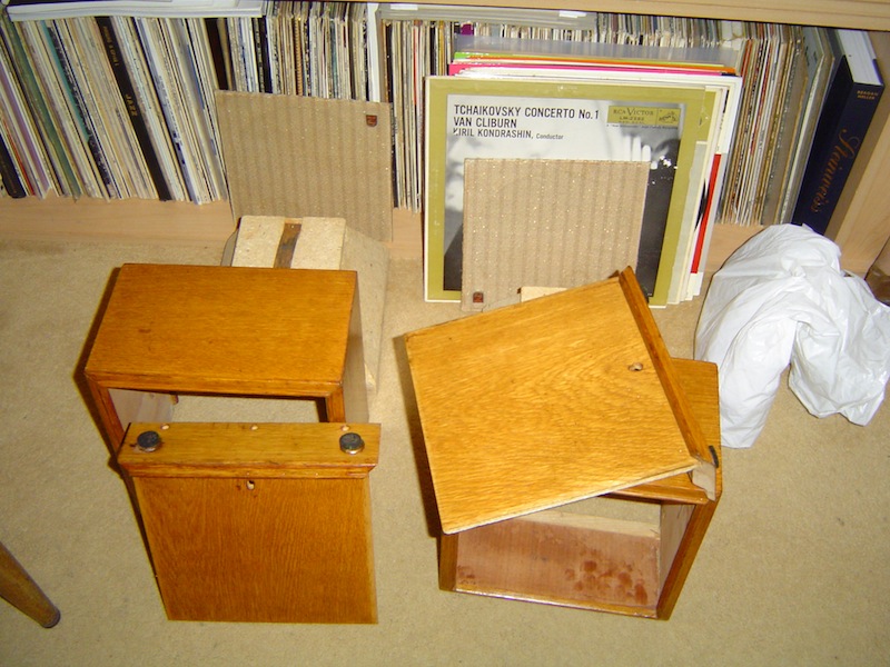

Vanavond de kastjes (weer) uit elkaar gehaald en met
Meubeline bewerkt. Dit wil ik deze week diverse malen doen
zoals is voorgeschreven, maar de eerste keer geeft al een
verrassend resultaat. Uiteraard moet het nog afgenomen worden
na het intrekken, nu glimt het te veel en voelt vettig aan.
Dus een vettig klusje blijft het en de hele kamer stinkt.
Tuindeur open dus. Ik denk dat ik er na drie/vier keer wel ben.
Het plaatje voor het doek is een dun plaatje wat los in het
kastje zit en tegen de randprofielen wordt aangedrukt door de
'hoed' van de speaker. Door de kast even uit elkaar te halen
zal je het doek niet vies kunnen maken.

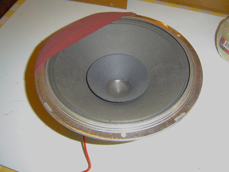

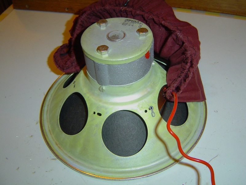

Meteen toch maar één van de 9710'ers uit zijn sok gehaald.
De speaker zelf ziet er als nieuw uit.
Losmaken van de sok is nooit een probleem, vastmaken is weer een
geduldklusje. Duidelijk is dat de sokken voor het solderen
van de bedrading zijn aangebracht. Omdat men dan niet meer
kon zien wat plus was heeft men ook van te voren op de magneet
een stevige rode stip gezet. Een rode en zwarte draad maken
aan de buitenzijde van de 'hoed' duidelijk welke wat is.
