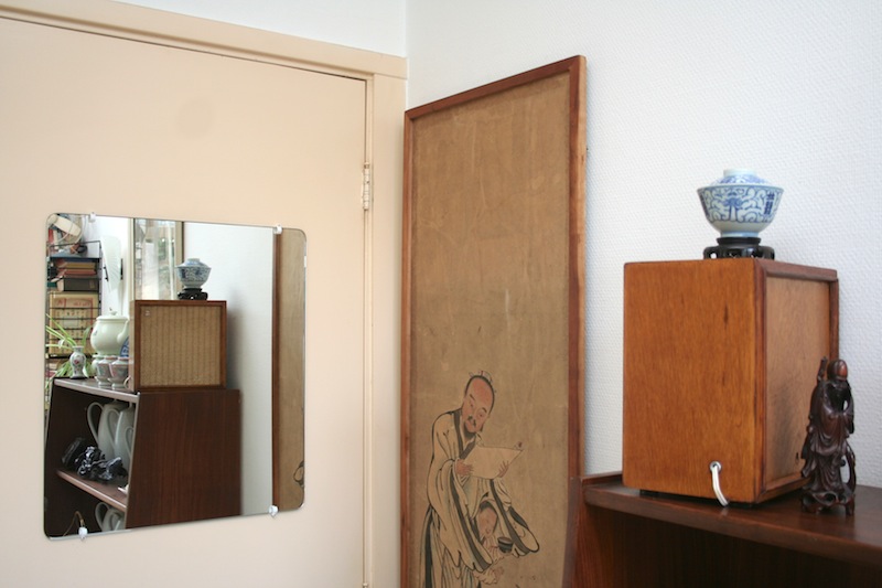

03 aug 2012 10:56 - 03 aug 2012 11:54 #19978 door brcf01
Beantwoord door brcf01 in topic Met grote blijdschap.....
Eerste indrukken:
laat het nou best wel aardig werken!
Ook heb ik de 9710AM en BM omgewisseld.
Er staat nu eenmaal niet voor niets
met flinke letters ingedrukt welke
800 en welke 400 ohm is.
We gaan (uiteraard, want daar gaat het
ook om) verder met luisteren.

03 aug 2012 10:01 - 03 aug 2012 10:10 #19976 door brcf01
Experiment!
Of het me bevalt is een tweede, maar ik ga de adviezen van Philips
eens opvolgen en één luidspreker opstellen door middel van weerkaatsing.
Nu staat de rechter satelliet ongeveer een meter van de toegangsdeur
en dat is op zich wel een mooi weerkaatsingspaneel. Da afstand komt
ongeveer overeen met het advies van Philips. Om het nog extra te verbeteren
heb ik er een flinke spiegel aan opgehangen. Eerder schreef iemand al eens
dat weerkaatsing via glas optimaal is, hetgeen natuurlijk ook logisch is.
Grappig is dat ik daardoor nog steeds vanuit de stoel recht op de luidspreker
kijk.
Met deze opstelling is er dus één satelliet die naar de kamer is gericht en
wel de linker bij de bas kast, voorts één satelliet die weergeeft via
weerkaatsing. Mogelijk moet ik de 9710AM en BM verwisselen. AM zit nu links
en BM rechts. Dus de zachtste (voor zover hoorbaar) weerkaatst.
Nadeel is wel dat bij het luisteren naar muziek de deur dicht moet.
Op zich geen bezwaar, want naar de hifi set luister ik meestal min of meer
geconcentreerd en gebruik het nooit als behang. Daarvoor is de B8X72A in
dezelfde kamer.
Jullie zullen de resultaten van het aanhoren later wel lezen.
Is het niets dan is het een kwestie van de satelliet weer omdraaien.

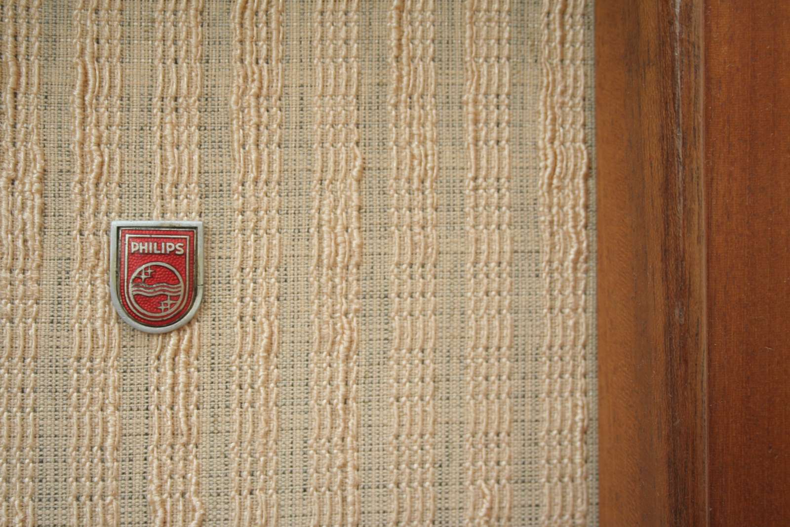

02 aug 2012 10:28 - 02 aug 2012 11:02 #19943 door brcf01
Hoi heren.
Het zijn vaak de details die het hem doen.
En ik hou nou juist wel van de subtiele details.
Zo ontdekte ik dat er twee verschillende Philips
schildjes met email zijn. Deze schildjes werden
hoofdzakelijk voor de kroon serie van Philips gebruikt.
De satellieten bevatten echter exemplaren waar onder
het embleem 'made in Holland' staat vermeld, terwijl
dat bij het schildje van de bas kast ontbreekt.
Zonder leesbril dacht ik dan ook in eerste instantie
dat die van de satellieten beschadigd waren, maar het
tegendeel is dus waar.
Alle drie zitten ze wel in een altijd bijna onvindbaar
achterplaatje.
Ook de doeken variëren ten opzichte van de brochures
(mijn bas kast heeft een nieuw doek van Ben Dijkman).
Volgens die brochures hebben de eiken kasten een wat
grover geweven doek met een 'V' patroon en zijn 800ohm.
Het eiken fineer is nu eenmaal ook een grovere houtsoort
en niet glad afgewerkt. Men heeft de nerf iets bewaard,
dit in tegenstelling tot het mahonie fineer wat volkomen
glad is en het alleen van zijn tekening moet hebben.
Deze kasten hebben (volgens de documentatie) het fijnere
bekende streepjes doek met gouddraad. Kennelijk is dat geen
wet van Meden en Perzen, want andere variaties zijn bekend.
Vermoedelijk, gezien de aanschafkosten, kon de klant bepalen
wat hij wilde hebben.
