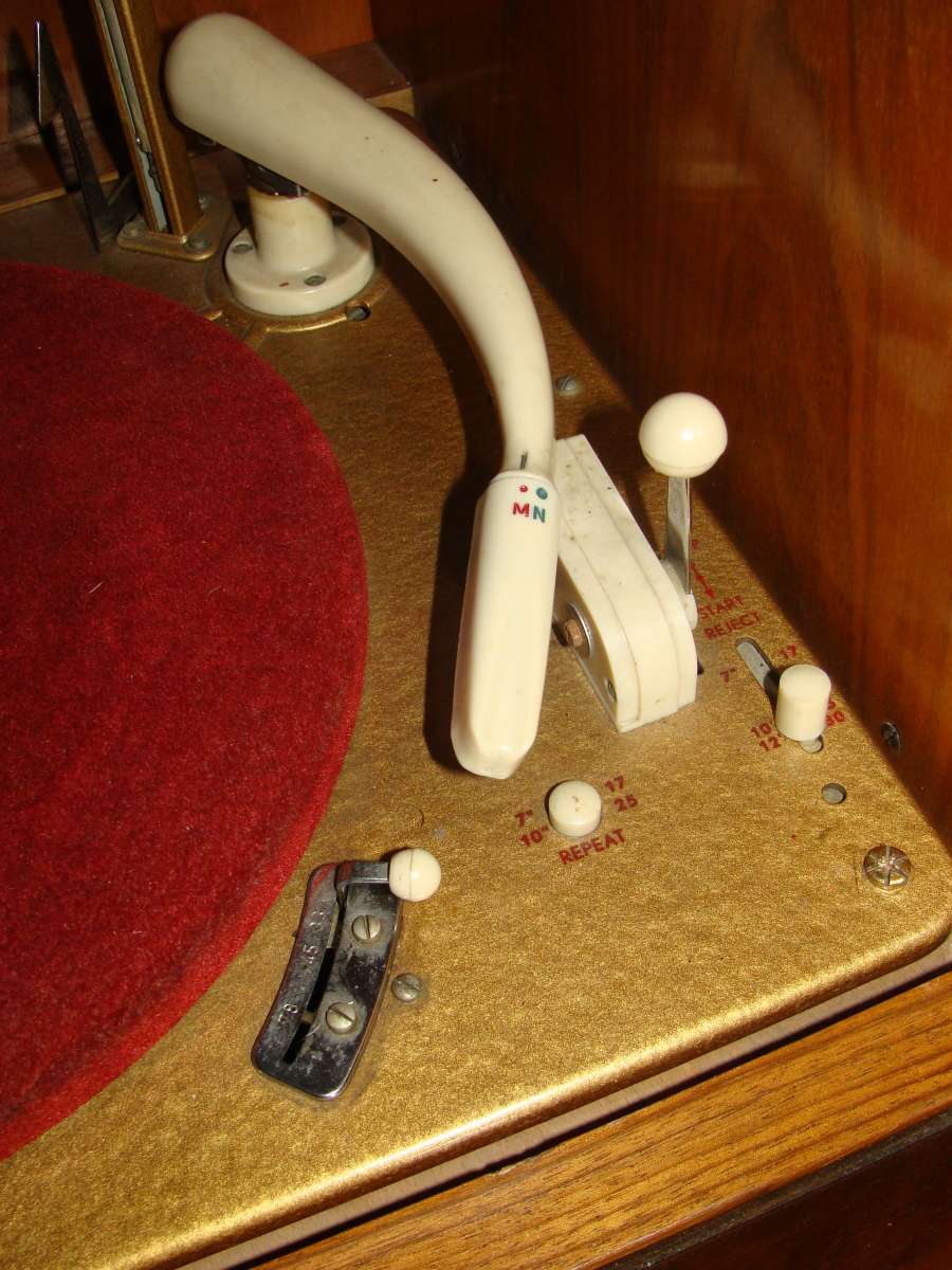

p.s. mooie goudkleurige Philips platenspeler.
