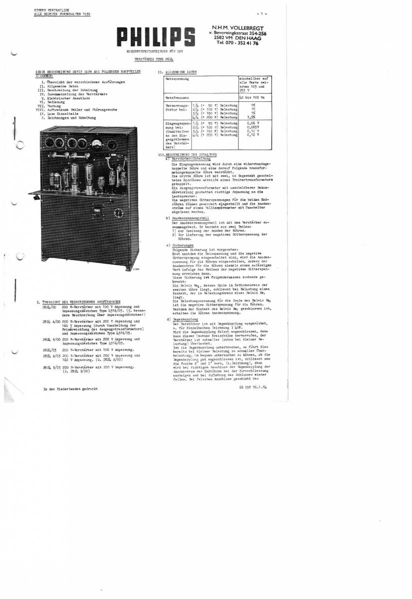

Beantwoord door hkruis in topic Re: OTL - techniek beginner.- Philips2824

Ik weet niet of je hier veel wijzer van wordt, maar het geeft een goed overzicht van de toestand in 1957, lees maar...
