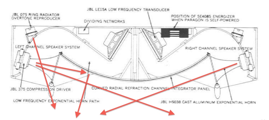

Gespreide stereo weergave; dan zou het de werkelijkheid moeten benaderen, live.
Bose maakte daar in de jaren '70 ook gebruik van.
Bose maakte gebruik van de weerkaatsing van het geluid tegen de wanden en
het plafond. Het meubel maakt ook gebruik van weerkaatsing, niet alleen tegen
de wanden van de ruimte maar het bewerkstelligt zelf ook een reflex door
zijn konstructie.
Dan hoef je niet in het midden voor het meubel te zitten luisteren.
Maar zoals op de foto kun je dan op vele plaatsen in de ruimte, het
ruimtelijke effect ervaren.

Ik heb wat zitten modderen met pijlen en wellicht zit ik er helemaal naast.
Hoe zou zoiets nou berekend zijn?
Wellicht niet makkelijk, want het ontwerp zelf heeft ook jaren geduurd.
Maar terugkijken heeft ook zo zijn voordelen. De slingergrammofoons zien er
in onze ogen ook simpel uit, maar het duurde een halve eeuw om hem te bedenken.
Ik kan er helemaal naast zitten hoor en ik geloof dat ook wel.
Aldus ontstaat er geen breed gespreid beeld, of wel?
Misschien moeten er conische velden getekend worden.
Ook was er een opmerking dat links en rechts elkaar kruisen. Is dat een nadeel?
Wie weet komt er wat duidelijkheid?
De basweergave heb ik weg gelaten, dat lijkt me wel enigszins duidelijk.
