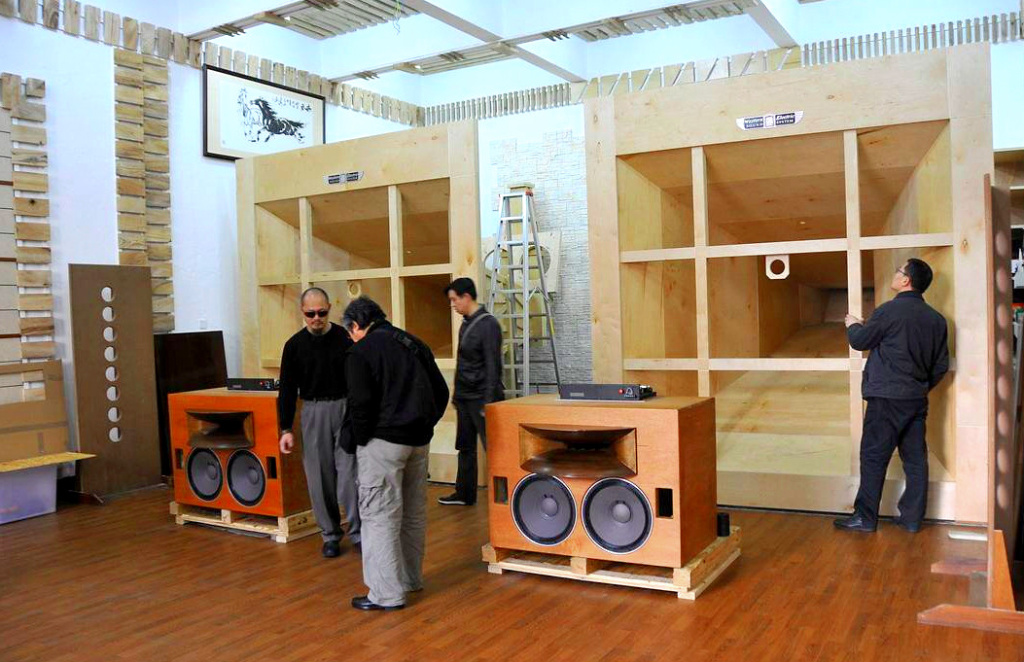

achteraf vond ik trouwens deze foto nog, die wat meer duidelijkheid
geeft. Overigens werd deze kast in Hong Kong geconstateerd.
Laatst bewerkt 12 feb 2012 11:52 door brcf01.

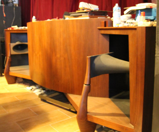

12 feb 2012 11:23 - 12 feb 2012 11:31 #14617 door Roland Huisman
In dat middenstuk zullen de laagweergevers zitten.
Want die twee zwarte hoorns komen zeker niet diep.
Je kunt aan de rondingen in de kast ook wel zien dat
er een soort hoornconstructie is gemaakt voor het laag.
Ook het hoog lijkt als een reflectieconstructie in elkaar te zitten.
Ze zijn gericht op de ronding van het middendeel.
Maar euhhh gezien de constructie en gebruikte weergevers voor het hoog
denk ik dat dit zeker geen ideaal frequentieverloop zal hebben.
Met mazzel zullen die twee kleine hoorns beginnen bij 500 a 1000Hz
Als je dat met laag units wilt aanvullen die in die kast zitten
dan vrees ik dat het enorme bijgeluiden gaat maken.
Het mag er misschien leuk uit zien, audiotechnisch is het een soepzooi verwacht ik.
Nee doe mij maar mijn KEF 105.3 voor het audio en een normaal dressoir om je
spullen op te zetten. Tevens voordeel dat je spullen niet van je dressoir af trillen
en ook geen bijgeluiden produceren.
Groeten, Roland
Laatst bewerkt 12 feb 2012 11:31 door Roland Huisman.
