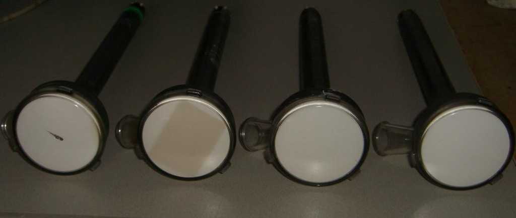

Hoi Henk,
Je hebt natuurlijk gelijk, als die UL44 buisjes
op hun laatste beetje emissie draaien of als de
voeding in stort dan krijg je hetzelfde.
Maar er kan uitstekend licht uit komen zoals je zegt!
De achtergrond bij de foto is verlicht met een 300W bouwlamp!
(Henk kent deze TV nog wel denk ik
Wees trouwens maar voorzichtig met deze TV's.
Het mooiste is als je nog een ingebrand beeldbuisje
hebt liggen voor het testen.
Bij onderstaande linker buis is de afbuiging uitgevallen.
Resultaat: een felle witte lijn op je scherm. In de TX701
zit een beveiligingscircuit rondom een DAF41 of DAF91.
Als deze niet in grijpt om wat voor reden dan ook
is de schade van het linker buisje het gevolg. Het buisje
geeft nog prachtig mooi beeld daar waar hij niet verbrandt is.
Het tweede buisje is een buisje met de normale slijtage.
Onderstaande foto's heb ik ooit eens van Jaques Hermans gekregen.
Ik neem aan dat ik deze met vermelding van zijn naam
wel mag gebruiken om kennis en informatie over te brengen.
Groeten, Roland
