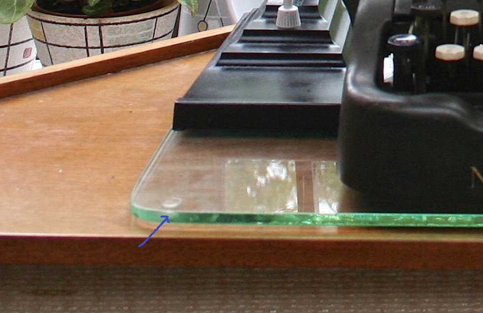

Dat de glasplaat voor de beeldbuis van de oudere ZW TV’s ter bescherming zijn tegen imploderen geloof ik niet zo in.
Wat mij wel opvalt is dat de fosfor laag van de TV’s met glasplaat lichter (groen) van kleur is dan bij de latere TV’s zonder glasplaat voor de beeldbuis.
Deze glasplaat uit een 17TX180U liet René op het buurforum zien.
Deze heeft een lichtgroene uitstraling aan de zijkant zie pijl.
Kan het zijn dat dit van invloed is waardoor het beeld prettiger is om naar te kijken?
