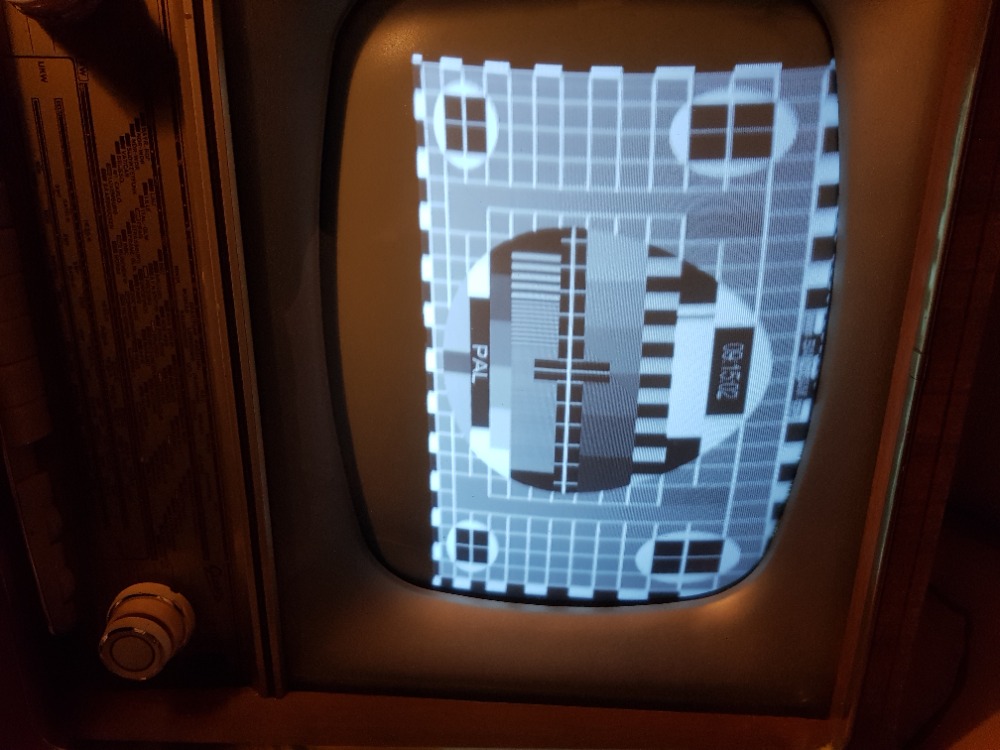

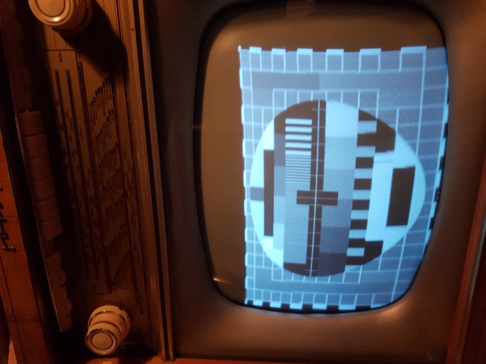

29 okt 2020 18:52 #86352
Beantwoord door PE9ZZ in topic greatz landgraf f39 te klein beeld
Eivormig testbeeld. Voeding. Lekke C's. Heb je de doc van deze TV?

29 okt 2020 15:42 - 29 okt 2020 15:43 #86348
Zet er eens een testbeeld op. Lijkt een voedingsprobleem (field crush).
Laatst bewerkt 29 okt 2020 15:43 door PE9ZZ.

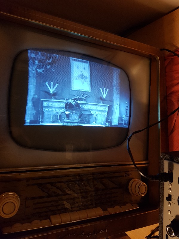

29 okt 2020 14:47 - 29 okt 2020 20:06 #86346
door radio1963
greatz landgraf f39 te klein beeld werd gestart door radio1963
hallo allemaal ik hebt een probleem met deze mooie greatz radio /tv het beeld is te klein is er iemand die weet waar het aan lecht en hoe ik het moet oplossen .de radio werkt perfect er zijn al wat condensators vervangen
Laatst bewerkt 29 okt 2020 20:06 door admin. Reden: bestanden ingevoegd
