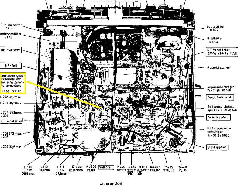

31 okt 2020 15:59 #86413 door Cees PA1DBA
nou hier zit ie:

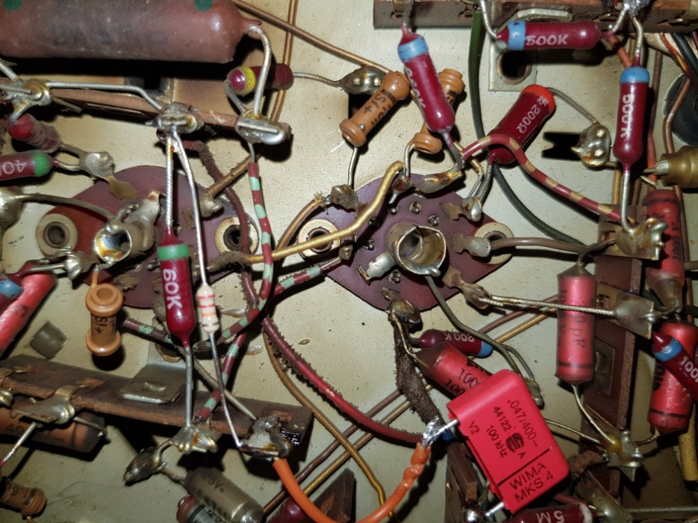

30 okt 2020 22:26 #86396 door peter1952
Met de ionenval kun je inderdaad de helderheid beinvloeden, die moet je op maximale en egale helderheid over het hele scherm instellen.
Ik zag dat je nog een condensator vergeten was, zit een beetje verstopt. Ik zie dat je ook een styroflex condensator hebt vervangen, die zijn meestal nog goed.
Maar een mooi plaatje!

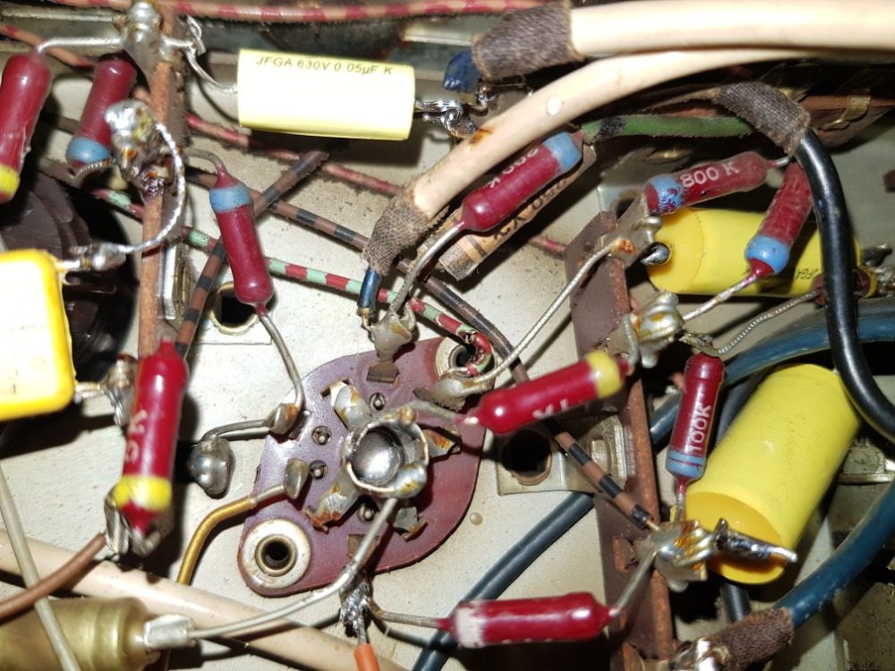

30 okt 2020 21:41 #86391 door PE9ZZ
Beantwoord door PE9ZZ in topic greatz landgraf f39 te klein beeld
Ziet er goed uit!

30 okt 2020 21:28 #86390 door radio1963
Hier zijn de foto.s
